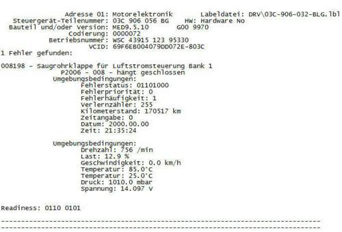

ich habe ein Problem mit meinem Variant (1.4 BMY, 140 PS, DSG, 2007). Im Fehlerspeicherspeicher steht folgendes:
008196 - Saugrohrklappe für Luftstromsteuerung Bank1
P2004 - hängt offen
gelegentlich auch
P2006 - hängt geschlossen
Wenn ich den Fehler lösche, kommt er nach dem Motorstart sofort wieder. Die Saugrohrklappe ist die Drosselklappe, richtig? Was anderes hat er ja nicht. Zuerst hatte ich mal die Drosselklappe gereinigt und neu angelernt. Danach kam der Fehler trotzdem wieder.

Konnte heute mit VCDS gucken. Folgende Meldung bekomme ich.
P2006
Tja Unterdruckeinheit defekt oder Anlenkhebel gebrochen für die Klappen bzw die Klappeneinheit selber defekt... Ein sehr warhscheinlich zu 99% Mechanisches problem...
