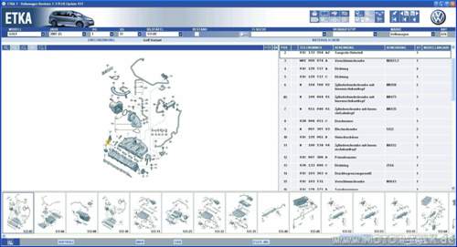

Nun wurde von meinem Händler die Drosselklappe getauscht obwohl ich darauf hingewiesen habe, dass es eher etwas mit der Saugrohr-Einheit zutun hat. Nunja ... jetzt ist der Fehler wieder im Fehlerspeicher und ich würde mich gerne vorher einmal schlau machen damit ich mein Auto nicht wieder ewig in die Werkstatt geben muss!
Das Bild von "Arnimon" (hab es noch einmal in den Anhang gepackt) lässt sich entnehmen, um welches Teil es sich handeln müsste. Nun habe ich einmal in der Bucht geschaut, ob es das Teil auch gebraucht (mit wenig Laufleistung) gibt.Link
Nun frage ich mich aber, wo an dem Teil (sieht aus, als wäre es das reine Gussteil) ein Poti o.ä. bzw. ein Motor sitzt, der Messwerte ermittelt.
Daher meine Frage bzg. auf das obenen genannte Bild: Dort gibt es bei Position 12 ein Potentiometer, welches auch einzeln bei VW zu bekommen ist. Kann es sein, dass dies der "Übeltäter" ist?

Hallo
Das Bild vom Link ist ohne Klappen, also falsch für einen BMY.
Das Potentiometer scheint es lauft Teilebild einzeln zu geben.
Steuerung der Klappen erfolgt über ein Ventil, das die Unterdruckdose mit Unterdruck versorgt.
Mal schauen, ob die Unterdruckdose noch dicht ist, die Klappen sich über die Stange von der Dose bewegen lassen und ob das Ventil überhaupt noch arbeitet.

Es wäre halt nur interessant, ob das Poti misst und fehlerhaft ist oder ob z.B. eine von den Klappen nicht mehr freigängig z.B. durch verkokungen ist.
Hast du oder jemand einen Plan wie das Unterteil ausgebaut wird? Evtl. Reparaturleitfaden oder so? Würde das nämlich gerne selber einmal checken...

Das ist doch diese große Regelklappe oben. Dahinter sitzt die Drosselklappe und ganz unten am Kopf das Saugrohr-Unterteil mit den Klappen und seitlich das Poti. Bei mir wurde dann oben diese Regelklappe https://data.motor-talk.de/.../207560252-w470-h269.jpg erneuert aber der Fehler kommt wieder.
Ausgelesen wurde das mit einem Gutmann-Tester. Meint dieser Tester vielleicht doch unten die Regelklappe(n) am Saugrohrunterteil? Kabel und Stecker an der Ansaugluft-Regelklappe sind in Ordnung.

Wir haben den Poti der Saugrohrklappen ersetzt. Leider ohne Erfolg, der Fehler kam nach zehn Tagen wieder. Wir werden jetzt noch versuchen das Magnetverntil zu tauschen.
Ahso, der Fehler wurde also gefunden.
Fehler P10A4 Ansaugluft-Regelklappe mechanischer Fehler.
Die neue Ansaugluft-Regelklappe war defekt. Herstellungsfehler von VW. Es wurde noch mal eine neue Regelklappe eingebaut und dann war Ruhe!
