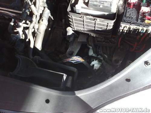

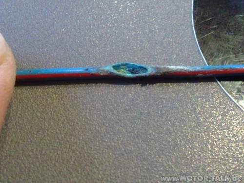

Vieleicht sowas hier ? 😉
Saugrohrklappe-bkc-1
Saugrohrklappe-bkc-2
Saugrohrklappe-bkc-3
