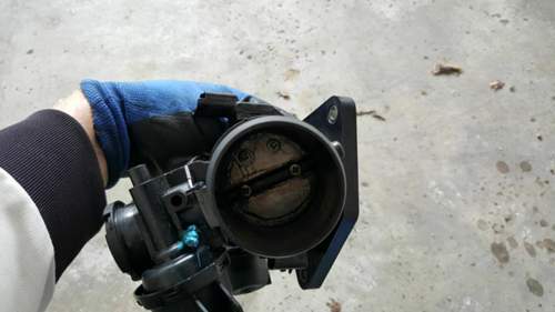

habe mal ne Frage. Habe seit geraumer Zeit Probleme bei meinem Focus C-Max mit 2.0 Tdci. Aus heiterem Himmel beginnt er irgendwann während der Fahrt zu ruckeln an wenn man das Gaspedal "streichelt", also gerade so beim dahinzuckeln mit 50 km/h oder so. Gleichzeitig ist auch das Anfahren nur mit erhöhtem Leerlauf möglich da er sonst abstirbt, bzw der Anfahrvorgang unelegant wirkt. Was mir dabei auffällt ist, das sich das Ansauggeräusch, wenn dieser Fehler auftrtt, verändert. Es ist schwer zu beschreiben, aber man hört schon im Leerlauf das er wieder Probleme macht, da dieses Geräusch ich würde es als Fauchen bezeichnen deutlich zu vernehmen ist. Jetzt hat dieser Motor ja eine sog. doppelte Saugrohrklappe. Hab mich mal etwas schlau gemacht, hängt wohl mit dem DPF zusammen und darüber wird wohl der Freibrennvorgang gestartet. Habe letzte Woche mal diese Klappe ausgebaut um zu sehen ob diese vielleicht hängt oder so oder auch defekt ist. Dabei ist mir folgendes aufgefallen. Die Klappe an der der Schlauch der vom Turobolader kommt, und die aus Metall ist, diese Klappe "schlabbert" rum und lässt sich mit einem Fingertip lösen, bzw in der geschlossenen Stellung festsetzen. Also es ist garkein Gegedruck auf der Klappe bemerkbar. Dachte also aha, hier liegt der Fehler, da die andere Seite sehr wohl Gegendruck hat und man mit dem Finger gegen eine Feder die Klappe öffen kann, diese dann aber aufgrund der Feder sofort wieder schließt.
Jetzt hab ich aber dann beide Unterdruckleitungen angeschlossen und mit meinem Mund Unterdruck erzeugt um zu sehen ob die Klappen reagieren. Die eine Klappe aus Kunststoff die mit Federkraft in die Ausgangsstellung geht, arbeitete einwandfrei so wie ich es vermutet habe. Die andere die lose "rumschlabbert" zeigte aber auf einmal als ich Unterdruck erzeugte auch auf einmal Federwiderstand und funktionierte einwandfrei. Wie gesagt, lediglich solange Unterdruck anliegt, ist dieser komplett weg, schlabbert die Klappe wieder, bzw man kann sie in die geschlossene Stellung zurück arretieren.
Also bin ich erstmal davon ausgegangen, das es so wohl normal ist. Die Woche über fuhr meine Frau mit dem Wagen, und es scheinte so als mache er keine Probleme... Heute dann wieder dieses ruckeln mit einhergehenden Geräuschen. Diesmal hab ich dann direkt nach dem Ankommen zuhause, Haube geöffnet, Schlauch abgezogen und hineingeschaut - und siehe da, die Klappe stand halb geöffnet und schlabberte herum. Ich mit dem Finger dagegen geklopft und klack in der geschlossenen Endstellung arretiert.
Wer von Euch hat ähnliche Erfahrungen und kann mir sagen ob diese Saugrohrklappe defekt ist. Denn ich bin mittlerweile mehr und mehr davon überzeugt, das diese Klappe auch im unterdrucklosen Zustand Federwiderstand haben muß der die Klappe permanent geschlossen hält und erst mit Unterdruck aufgezogen wird.
Wenn das so ist, freu ich mich über eine Antwort, gleichzeitig würde ich gerne wissen was dieses Ersatzteil bei Ford denn kostet.
LG Rüdi

Heute Mittag dann sagte meine Frau das wieder mal die Störungslampe "Motorsteuerung" leuchtet. Also dachte ich mir, das letzte mal als dieser Fehler auftrat, habe ich den Luftgütesensor in dieser zweiflutigen Saugrohrklappe gesäubert, dann ging es wieder.

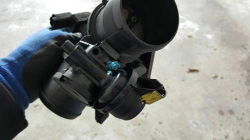

Da ich die Saugrohrklappe also wieder ausbauen musste um den Sensor zu reinigen,dachte ich mir. komm schau mal nach was die Ursache für die schlabbernde Drosselklappe ist.

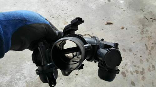

Da das ja billigstes geklipstes Plastik ist, hab ich als erstes den Deckel der Mechanik entfernt und sah sofort die Ursache. Es ist Tatsächlich so das an der Zahnstange die von der Unterdruckdose angezogen wird, die ersten beiden Zähne bis zur hälfte weg waren und somit die Klappe in dieser Stellung rum schlabbert. Erzeugt man nun Unterdruck, zieht die Zahnstange an und somit kommen intakte Zähne an das Zahnsegment die wiederum die Drosselklappe öffnet.
Auf jeden Fall hab ich festgestellt das die Zahnstange gerade am Anfang sehr viel Spiel hat und ich habe gemerkt wenn man dieses Spiel verringert in der Form das man irgendtwas dahinterklemmt und sich somit die Zahnstange weiter gegen das Zahnsegment drückt, das es dann trotz der halbierten Zähne ausreicht die Drosselklappe fest zu arretieren.
Hab dann diese Zahnstange im oberen Bereich, (da stellte ich das meiste Spiel fest) mit mehreren Lagen Isolierband umwickelt und dann immer wieder die freigängigkeit probiert. So kam ich auf 4 Lagen Isolierband, welches ich aber im Bereich der Zahnstange wieder auf beiden Seiten abgeschnitten habe,so dass die Zahnstange nun nur von hinten Druck bekommt und mir somit gegen das Zahnsegment drückt.
Soll ich euch was sagen - ich hab es hinbekommen. Habe die ganze Mechanik mit Silikonspray eingesprüht damit es leichtgängig bleibt. Dann die Unterdruckmembran wieder eingesetzt (diese sitzt jetzt nicht mehr ganz mittig, da ich ja die Zahnstange auf dieser die Membrane sitzt so ca. 1mm mehr Druck nach innen gegeben habe. Deckel der Unterdruckdose aufgeklipst - Das ist ja alles so billig konstruiert!!! - Unterdruckschlauch angeschlossen und mit dem Mund Unterdruck erzeugt. Es ging. Klappe öffnete ruckfrei von Ausgangsstellung bis Anschlag und durch die Federkraft schloss sie auch selbsttätig und schlabberte auch wenn man sie mit den Fingern bewegen wollte nicht mehr herum.
Alles in allem ein voller Erfolg - erstmal. Denn so ganz überzeugt bin ich von der Isolierbandlösung noch nicht und ich denke wenn sich da die Lagen einzeln vielleicht verschieben und sich auflösen denke ich wird das Spiel von vorne losgehen.
Trotzalledem die Probefahrt fiel mehr als positiv aus. Den Sensor hab ich saubergemacht, somit ist auch die Störungslampe ausgegangen. Allerdings mach ich mir diesbezüglich schon Gedanken da ich diesen Sensor vor einer Woche schon mal gesäubert habe. Es liegt wohl an dem Öl was vom Turbolader kommt und in den Ansaugkanal gedrückt wird. Der Sensor war wieder ganz ölig. Hab ihn wieder mit Bremsenreiniger gesäubert und gut wars. Nur ich denke hier kommen demnächst grössere Reparaturen auf mich zu.
Wie dem auch sei, cih denke das einige ähnliche Probleme mit diesem Motor haben und ich hoffe diesen konnte ich helfen. Habe auch einige Fotos gemacht die die ganze Arbeit dokumentieren.
