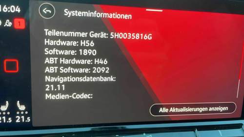

Gestern Lenkrad getauscht und 1890 aufgespielt. Bis jetzt keine Fehler.
Screen
Bei mir wurde heute auch das Lenkrad getauscht, aber 1810 aufgespielt. Von wann ist dein Golf? Meiner ist aus Juni/20.
@jz9294 schrieb am 7. Januar 2022 um 21:13:26 Uhr:
Dezember 2020 Discover Pro
Das könnte dann die Erklärung sein, danke.
