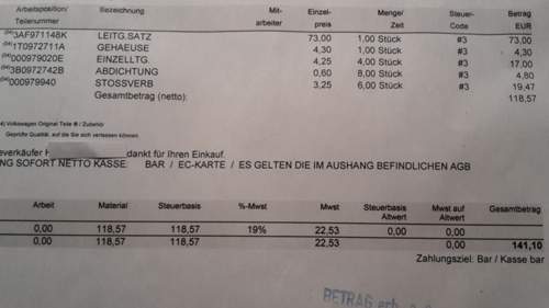

Unfassbar 600€
Kommt mir auch etwas hoch vor.
Mein freundlicher wollte 450 Euro.
Hab's dann lieber selbst gemacht, da der Kabelbaum allein nur 140 Euro kostet.
Mfg
der Kabelbaum kostet ca. 95,-€ :)
Kommt auf teileaufschlag und vz an...
Da merkt man gleich wer Ahnung hat....
Ihr habt Recht.
Dann sind die 600 ja noch unanständiger als gedacht.
Mfg
1550291602633656744021
Ich meine vorkurzem gelesen zu haben das er beim Variant bei knapp 115€ liegt!
Ich hatte das Problem relativ schnell gefunden, Sodas wenig vergammelt war und ich nur den Schlauch ersetzen musste!
