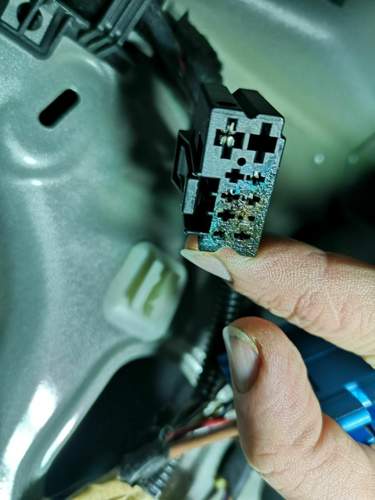

Also mir hat das Bild (sowie natürlich das gesamte Thema hier) hier sehr geholfen:
https://data.motor-talk.de/.../06-ahk-8223853009829527990.jpg
Allerdings fehlt da die recht wichtige Info, dass Hinter dem Griff für die Entriegelung der Rücksitze noch eine Kappe heraus gehebelt werden muss und dann dahinter eine Schraube sitzt. Hab vorher gerissen weil ich dachte alles nur Klips und dabei was abgebrochen :-(
Der Stecker sah dann wie erwartet übel aus, ein Pin war komplett weg gerostet. Die übrigen konnte ich wieder säubern. Für den fehlenden habe ich ein Kabel eingelötet (also halt jeweils am Stecker abgezwickt).
Nun Teil 2, Ursache beseitigen. Könnt ihr mir einen Schlauch und Verbinder als Alternative empfehlen?
Buchse
Stecker

auch ich hatte letzte das Problem mit Panoramadach und gefluteten/korrodierten Stecker vom Kabelbaum der Heckklappe (zum Glück kam bei mir alles auf einmal). Wie man das mit dem Panoramadach macht gibt's folgenden Link:
https://www.motor-talk.de/.../...rahmen-selbst-abdichten-t5968992.html
hab ich letztes Wochenende gemacht, mal sehen obs was gebracht hat! Vermutung liegt aber auf ja, "Flutungstest" hats schon einmal bestanden.
Nun zum Thema diesem Thread. Ich führe die Reparatur selbst durch, allein aus Interesse.
