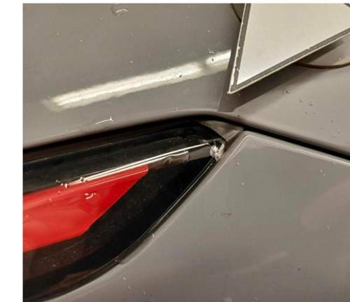

Hallo grüßt euch,
hat jemand von euch das Problem, dass bei beiden Scheinwerfern Risse sind? Bei meinem Dekra Gutachten ist das vor kurzem aufgefallen. Ich konnte dazu auch schon einen Beitrag hier finden. Hier haben weitere Betroffene dasselbe Problem. Teilweise wird es über die Garantie gelöst, bei mir heißt es „äußere Einwirkung“ nun werden 7.000€ gefordert, was ich ggf. über die Versicherung laufen lasse. Für mich ist es eher nen Qualitätsmangel, wenn das eben auch bei anderen auftritt. Von VW natürlich keine Einsicht.
