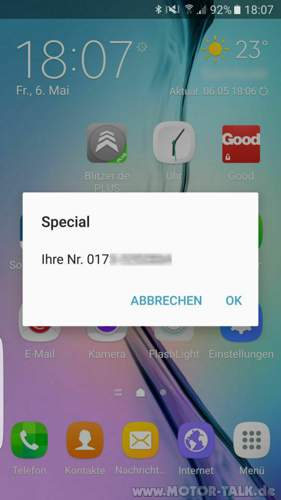

Bekomme einige Minuten nach dem Aussteigen noch mal meine eigene Handynummer auf dem Handydisplay gemeldet.
Was bedeutet das und kann man es abstellen?
Danke

Das ist eine Push-SMS, die die Telekom nach jedem IMEI-Wechsel sendet. Nervt mich auch, macht sonst kein anderer Anbieter und lässt sich nicht abstellen.
Was heißt immer Wechsel? Habe auch zwei sim bei der T aber das noch nie bekommen.
@Rengel75 schrieb am 7. Mai 2016 um 22:37:40 Uhr:
Ich würde jetzt ja mal behaupten, das die SMS kommt wenn das Mobilophon vorher über rSAP angebunden war, da die FSE sich da ja quasi über Bluetooth die SIM des Mobilophons "klaut" ändert sich beim jeweiligen Wechsel natürlich die IMEI, einmal Mobilophon, einmal FSE.
Wenn du zwei SIM, also z.B. als Multisim hast, ist das folglich technisch ganz was anderes.
