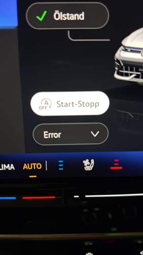

Weiss jemand worum es da geht ?
Kann wohl den Kilometerstand nicht anzeigen :-)
Kommt ein Ding nach dem anderen. Echt nervig die Karre am Ende war die komplette Palette an Fehlern wieder da….und das Auto macht während der Fahrt selbstständig hinten die Fenster auf…
