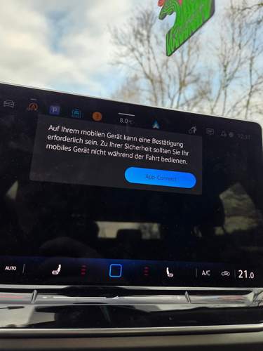

Seitdem ich die 14tkm geknackt habe leider nurnoch Probleme. Neben dauerhaften Airbag Fehler ist das Infotainment nun jede 2. Fahrt tot was Verbindung zum Handy angeht.
Kein Apple Carplay, kein Android Auto (egal ob Kabel oder Wireless), nichtmal ne stumpfe einfache Bluetooth Verbindung ist möglich.
Auto aus und an Ändert nichts an der Sache, es funktioniert erst wenn er Lust hat mal am nächsten Tag.... Nächste Woche gehts zu VW.
Echt schade, die 13999km vorher nicht 1x gehabt
1000066885
1000066884
Ungewöhnlich, dass es vorher überhaupt keine Probleme gab. Drücke dir die Daumen, dass die Werkstatt irgendwas finden und in Stand setzen kann.
Ja, ich verstehs auch nicht. Hatte vorher nur den Bug mit der Lautstärke, dass diese nichtmehr änderbar war.
Das ging aber immer nachm Radio aus und An über den Button danach wieder
