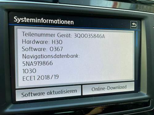

Guten Tag zusammen,
bevor ich hier die 79 Seiten durchlese und gezielt Fragen stellen kann:
Welches Radio/Navi habe ich eigentlich?
Passat Variant aus 09-2016...Discovery Media....Teilenummer Gerät ist 3q0035846a mit Hardware H30, SOftware 0367....
Ist es ein MIB1 oder MIB2? Ist die SOftware massiv veraltet? Ich habe aktuell massive Probleme mit Carplay...ios14 mit 12pro will absolut nicht, stürzt jede paar Minuten ab...mein altes SE mit ios12 hingegen super am laufen...
kann NUR VW ein Update aufspielen, falls es eines überhaupt gibt?
Liebe Grüße
Wenn Du ein Bild einstellst, kann man Genaueres sagen.
Discover Media ist ja Deine Angabe.
MIB1 wurde im Passat nie verbaut.
Also entweder hast du ein MIB2 (mit vielen mechanischen Tasten und 2 Drehreglern) oder MIB2.5 (2 Drehregler, der Rest Touch-Tasten).
Deine Angabe 9-2016 reicht da leider nicht. Wurde 09-2016 gebaut, zugelassen, hat noch einige Wochen/Monate nach Produktion gestanden, etc.
Firmware-Update kann nur der Händler durchführen. Karten-Update jeder Benutzer.
Ob ein Update verfügbar und dann auch Deine Fehler behebt, kann ich Dir leider nicht sagen, das müssen DM-Erfahrene beantworten.
ich hoffe, dies kann jemandem helfen...
Discovery
Softwarestand
Du hast ein MIB2.
Soviel ist sicher.

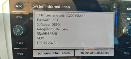

mein Passat, BJ2018 EZ 11/18, MY19,
nach allem was ich bisher gefunden habe müsste mein Discover Media - Gen2 MIB2 sein.
Seit dem Umstieg auf ein Galaxy S20 FE mit Android 11 keine Internetverbindung mehr.
Ich habe gelesen das es da eine neue Software Version geben soll 087* statt der 0890.
Gibt es eine Möglichkeit diese igrendwo herunter zu laden und selbst zu installieren statt zum freundlichen zu gehen?
Wäre für einen Downloadlink dankbar. Bei den Updates auf den Volkswagen Seiten finde ich leider nichts.
Danke
20210716
Ich meine, Firmware-Update für ein Gerät geht nur über einen Händler.

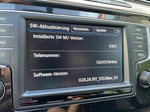

@7ergtiundb8 schrieb am 5. Juli 2021 um 16:49:54 Uhr:
Einfach nach
Teilenummer 3Q0035846A
suchen….
Einer der ersten 10 Treffer (Ein Shop, dessen Name mit „suw“ beginnt) beantwortet Deine Frage:
VW Discover Media, Main Unit, MIB2, Delphi, 3Q0035846A #Golf 7 VII, Passat B8
