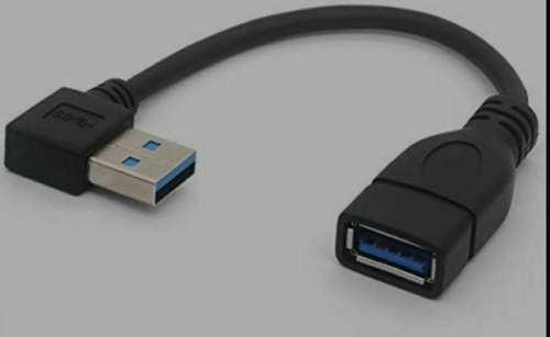

@FamilienkutscheB8 kleiner Tipp, mit einem passenden USB Eckstecker inklusive kurzer Verlängerung lebt der Stick länger. Achtung gibt es Links und Rechts Variante.
