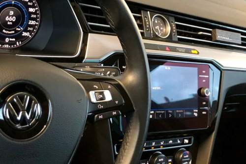

Hallo Gemeinde,
vielleicht kann mir jemand helfen.
Ich habe seit ein paar Tagen einen neuen Passat mit dem Discover Media 2. Generation.
Ich hatte bereits wlan als Client mit meinem Smartphone verbunden. Das hat auch geklappt.
Nun habe ich eine Einstellung gesucht, dass sich das Discover Media automatisch mit dem Hotspot des Smartphones verbindet, weil ich die Verbindung nicht immer wieder neu manuell herstellen will.
Beim Navigieren durch die verschiedenen Einstellungen habe ich wohl etwas so verstellt, dass ich nun gar keine wlan-Verbindung mehr aufbauen kann.
Unter Setup / Wlan dreht sich nun ununterbrochen die "Sanduhr" und ich kann dort keine Eingaben mehr machen. Ich habe bereits auf Werkseinstellungen zurück gesetzt. Leider ohne Erfolg...
Ich habe mal ein Foto angehängt, auf dem man sieht, an welcher Stelle es hängt.
