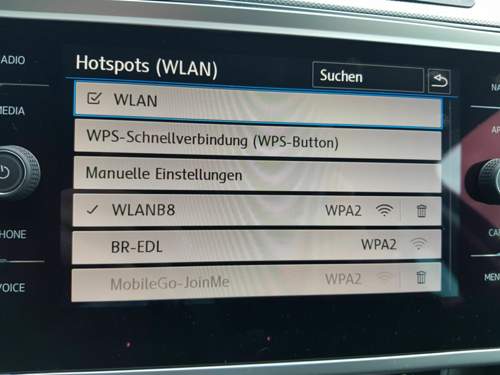

Ich habe seit ein paar Tagen einen neuen Passat mit dem Discover Media 2. Generation.
Ich hatte bereits wlan als Client mit meinem Smartphone verbunden. Das hat auch geklappt.
Nun habe ich eine Einstellung gesucht, dass sich das Discover Media automatisch mit dem Hotspot des Smartphones verbindet, weil ich die Verbindung nicht immer wieder neu manuell herstellen will.
Beim Navigieren durch die verschiedenen Einstellungen habe ich wohl etwas so verstellt, dass ich nun gar keine wlan-Verbindung mehr aufbauen kann.
Unter Setup / Wlan dreht sich nun ununterbrochen die "Sanduhr" und ich kann dort keine Eingaben mehr machen. Ich habe bereits auf Werkseinstellungen zurück gesetzt. Leider ohne Erfolg...
Ich habe mal ein Foto angehängt, auf dem man sieht, an welcher Stelle es hängt.

Das Handy muss einen Hotspot starten. Der Hotspot breitet dann ein WLAN-Netzwerk aus. Dieses muss dann vom Radio gekoppelt werden (Mit WLAN und nicht mit Bluetooth).
Ich denke soweit hatte ich es am Handy richtig. Hotspot eingerichtet Symbol für Hotspot wird angezeigt. Kann noch wählen WPS Verbindung. Entweder Drucktaste oder Pin-Client.

WPA2-Verschlüsselung aktivieren im Hotspot und ebenso WLAN sichtbar. Dann sollte das Radio über verfügbare WLAN-Netze das Handy finden.
... und nicht vergessen: VW-Radios arbeiten nur im 2,4 GHz-Bereich.
Das musst Du evtl. beim Aktivieren des Hotspots im Handy umstellen.
Ich würde empfehlen, das Radio auf Werkseinstellungen zurückzusetzen und mit der Einrichtung von vorn zu beginnen.

Eine WLAN-Verbindung hat nichts mit einem Carstick zu tun, die in einem USB-Port angesteckt ist/war. Der Carstick bezieht über diese Shnittstelle nur den Strom und macht wie ein Handy auch, einen WLAN-Hotspot.
Gehe mal in Menü -> Setup -> WLAN: hier kannst du evtl. vorhandene WLAN-Verbindungen löschen.
Ob rechts in diesem Menü ist eine Taste "Suchen". Daimt sollte den WLAN-Hotspot und zu finden sein.
Edit: Unter Menü -> Setup können USB-Geräte entfernt werden.

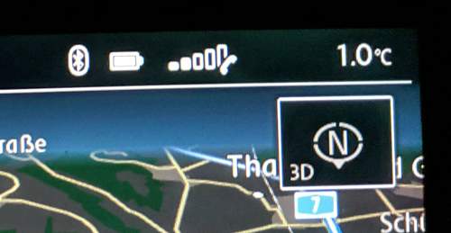

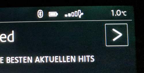

bei meinem DM aus dem Mj 2018 ist mir schon bei meiner ersten Fahrt im Dunkeln aufgefallen, dass die Hintergrundbeleuchtung ungleichmäßig ist. Die rechte obere Ecke ist deutlich heller, als der Rest (siehe Bilder). Tagsüber kaum bemerkbar aber nachts sofort zu sehen. Mich würde nun interessieren, ob das bei anderen auch so ist – also „Stand der Technik“ bei VW oder ob ich mal wieder besonderes Glück hatte ...
Ein weiteres Problem habe ich mit der Anzeige des Empfangs meines gekoppelten Smartphones. Zunächst ist alles in Ordnung, also Empfang und Akku werden korrekt angezeigt. Nach einer Weile zeigt das DM an, dass mein Smartphone keinen Empfang mehr hätte, obwohl das Telefon selbst definitiv Empfang hat. Die Anzeige bleibt dann auch so, zeigt also dauerhaft keinen Empfang mehr an. Die Akkuanzeige dagegen wird richtig aktualisiert und auch das Telefonieren über die Freisprecheinrichtung funktioniert problemlos - trotz angeblich fehlendem Empfang. Kennt dieses Problem jemand?
Danke schonmal!
