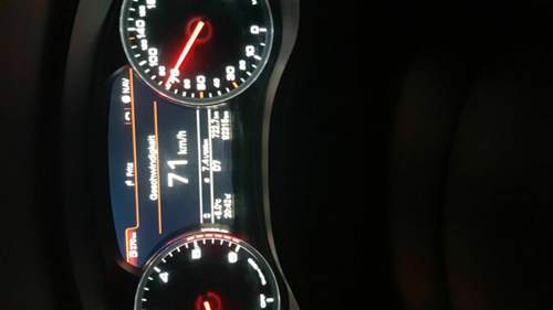

ich hab jetzt mal versucht ein Video zu machen... Situation: schnellstrasse, normal beschleunigt... so bald ich mit dem Fuß den druck nur minimal vom gas nehme geht er in den 7. das habe ich jetzt unterwegs mehrfach probiert.
https://youtu.be/pCZVtlqMIvA
unten auf dem bild sieht man auch das man auch bequem im 60er Bereich im 7. fahren kann...
Hab mich nur auf die Musik konzentriert 😁
Sieht alles normal aus. So muss das sein.
nur der verbrauch.... ich könnte diesma bei normaler fahrweise die 1000 knacken....
