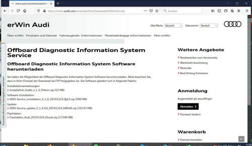

Also ich kann im Erwin die Dateien nicht runterladen der Link https://erwin.audi.com/erwin/performDownloadODISAction.do bringt mich nur auf die Hauptseite.

Erwin tut doch wieder. Hast dich angemeldet?

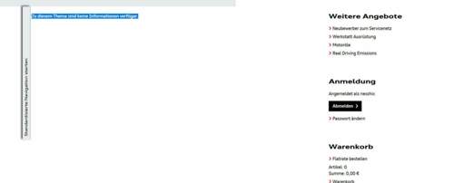

Ja der link bringt micht nur auf die Hauptseite, wenn ich links auf Downloaderbereich gehe steht als link schon https://erwin.audi.com/erwin/showNotAvailable.do und dann " Zu diesem Thema sind keine Informationen verfügar."
Ich habs jetzt 3x gemaccht, dein Link oben funktioniert und bringt dich zu den Flashdaten. Musst halt angemeldet sein, sonst gehts nicht.

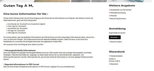

Jetzt klick auf deinen Link oben...
Habe ich dann kommt das hier
Kannst du den Download bei dir starten und mir den link aus dem Browser Download (link Adresse kopieren) schicken bitte
Edit: Danke jetzt geht es.
Hier der Link für die Daten falls noch jemand sucht: ftp://ftp.erwin-portal.com:80/.../Flashdaten_Audi_20191224_Ovuzb.zip

jetzt habe ich https://erwin.audi.com/erwin/performDownloadODISAction.do gefunden.
