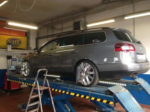

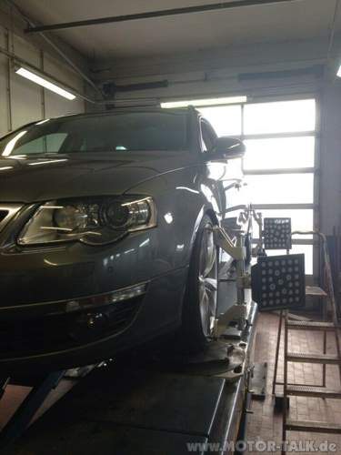

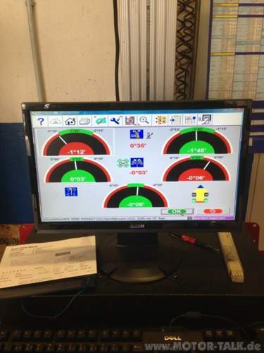

Wenn ich hinter meinem Audi A3 2.0 TDI DSG DPF Ambition 2-Türer mit 225/35 R19 auf 8,5 x 19 mit 15 mm Spurplatten hinten und 5 mm vorn stand und mir dabei die "genutzte" Reifenlauffläche angeschaut habe, stellte ich fest, dass die hinteren Räder durch den negativen Sturz und die Spurplatten nur innen schmutzig waren. Die Lauffläche außen wurde so gut wie gar nicht benutzt. Schade, dass ich kein Foto gemacht habe. Am Ende hatten sich die Nankang innen bis zur Karkasse abgenutzt und hatten Sägezahn, sahen außen aber gleichzeitig aus wie neu. Wenn ich innen mit der Hand über die Lauffläche gegangen bin, waren richtige Wellen zu spüren. Bin aber immer leer gefahren. Vollbeladen hätte sich der Sturz der Hinterräder geändert und es hätte mehr vom Reifen auf der Straße aufgelegen.
Vielleicht sollte man die Sturz Einstellung so wählen wie man im meisten Fall unterwegs ist?
Ich war erst letzte Woche beim vermessen. Muss aber nochmal hin. Ein Buchse war leider hinten defekt. Einstellung hinten rechts nicht mehr möglich.
