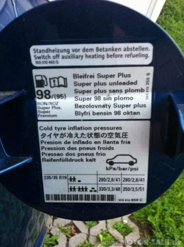

Hallo PassiGemeinde,
Habe mit meinem Passat cc 3.6 die bekannten Probleme mit den Reifen ( Sägezahnbildung )
Hat hier jemand eine Empfehlung für neue Reifen ? Mein Reifenhändler hatte mir die Hankook Evo S1 empfohlen zu einem Preis von 690€.
Hat jemand Erfahrung mit den Reifen? Oder evtl eine bessere Option ?
Sägezahnbildung hat nicht mit dem Reifen zu tun oder zumindest nicht Hersteller abhängig, dies ist bei Kombi Versionnen auf der Hinterachse sehr anfällig, das Problem hatte ich selber auch mit mein Passat 3BG gehabt, es wird behauptet daß die Ursache davon kommt wenn man zu Hohe Luftdruch rein pustet.... Die Empfehlung von mir solange die Reifen nicht verschließen sind, kannst du diese noch fahren, allerdings solltest du die Reifen mir Sägezahnbildung nach vorne verlegen, mit der Zeit glätten sich wieder, ist zwar vom Rollgeräusch her lauter, dafür spart man sich neue Reifen zu kaufen. Dieser Wechsel vom vorne nach hinten und umgekeht mache ich bei jeden Wechsel bzw. Saison , seitdem ist wieder Ruhe eingekehrt..

Welchen Anteil / Einfluss hat eine Erhöhung / Absenkung des Luftdrucks am Sägezahn?
