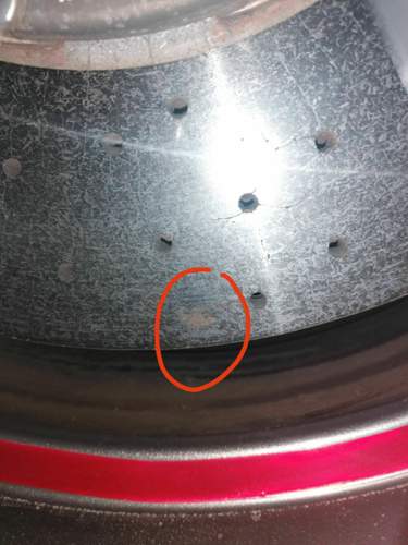

Hoi, hab heute bei meinen RS4 b8 einen kleinen ausbruch auf der Keramikscheibe entdeckt. Muss ich mich drauf ei stellen einen neuen Satz zu kaufen oder ist das normal nach knapp 88.000 km.
PS. Sorry war schon dunkel, hoffe man sieht was.

Scheint schon länger zu sein der Ausbruch.
Normal ist das nicht, ist wohl was gegen gekommen.
Es gibt bei Audi ein Bewertungsschreiben zu Schäden an der Keramikbremse was zulässig und was ausgetauscht werden muss...
Frag Audi...
Gruß Alex

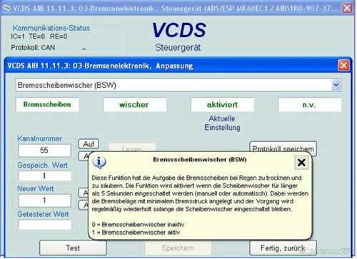

Ab ESP 8.0 gibt es den BSW ist der bei euch aktiviert?
Sollte ab Werk drin sein aber schauen kann man ja mal.

@Hoppels18t schrieb am 4. Mai 2021 um 21:39:38 Uhr:

@altasar schrieb am 4. Mai 2021 um 22:31:03 Uhr:
@Hoppels18t
Nein, habe ich deaktiviert.
Kann man auch noch in Leicht, normal, stark ändern.
Gruß Alex
Und wie kann man die in leicht, normal und stark ändern? Danke für eine kurze Erklärung!
@GabrielSch schrieb am 3. Mai 2021 um 21:44:45 Uhr:
Die Ausbrüche auf der Reibfläche der Scheibe (also nicht an Kanten oder zentral bei den Schrauben) dürfen max. 1cm2 gross sein, sonst müssen die Scheiben ersetzt werden. Diese Angabe bezieht sich allerdings auf den S8. Ich nehme nicht an, dass das beim RS4 gross anders ist.
Falls du weitere Details haben willst, schicke mir eine PIN (Dokument ist unter Copyright Audi AG).
@phil68 schrieb am 5. Mai 2021 um 12:49:01 Uhr:
@Hoppels18t
Gruß Alex
Im Bremsen Steuergerät
Zugriffsberechtigung 40168
Anpassung
Brake disc wiper / OFF / leicht / normal / stark
Gruß Alex

Habe die Bremsscheiben-Wischfunktion (BSW) auf diesen Tipp hin vorgestern mal mit VCDS auf „stark“ angepasst und siehe da: bei der gestrigen Autobahnfahrt in starkem Regen und keiner aktiven Bremspedalberührung (und natürlich mit ausgeschaltetem Tempomat) über ca. 15 Minuten hat die Bremse danach auf Anhieb deutlich besser zugepackt als ich das bislang gekannt hatte!
Einen Nachteil habe ich nicht gespürt. Gewisse Leute schreiben ja, dass der BSW spürbar eingreiffe. Ich habe auch mit „stark“ nichts bemerkt. Kann natürlich sein, dass bei Leichtregen der BSW auf relativ trockenen Bremsscheiben „spürbarer“ zugreift. Ich werde es noch etwas länger beobachten, aber bis jetzt zumindest ein sehr wertvoller Tipp. Danke!
