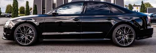

Kann mir jemand sagen, ob ich auf meinen Audi S8 4.0 TFSI die Räder 10.5 x 22" ET35 mit 285/30R22 Reifen montieren kann, ohne dass die Reifen an den Aussenkanten streifen?
Dringend, da ich sie bestellen möchte. Der Reifenhändler kann mir das nicht garantieren.
Hat jemand diese Kombination oder breitere Erfahrungen?

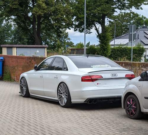

Ich hab mal noch ein Bild angehängt als die 21er noch auf der Hinterachse war.
Krass wie klein die auf einmal wirken im Direktvergleich.
Die Avus ist ein Nachbau, korrekt und ziemlich schwer anscheinend obendrein.

Deine neuen Räder wirken auch größer, weil die Speichen direkt in den Rand gehen. Bei dem alten Satz ist es umgekehrt, dass macht schon optisch was aus.

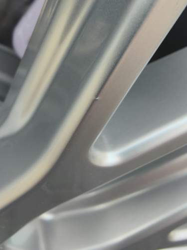

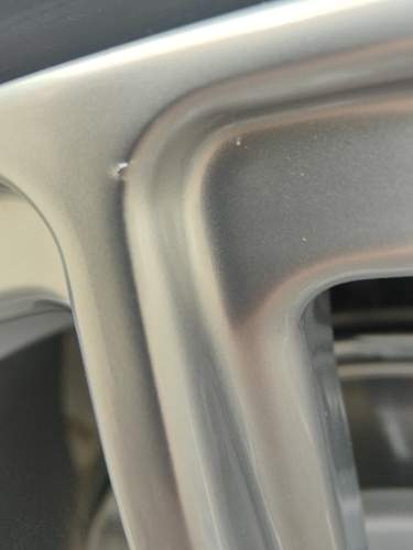

Und die KV4 sind dennoch voll mit Einschlüssen und sogar abplatzungen.
Das wird definitiv noch einen Schriftwechsel geben.
Da haben wir uns von MB Design doch etwas mehr erwartet.

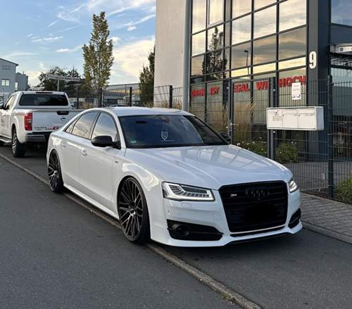

Ich fahr die KV4 ohne Probleme seit 3 Jahren eingetragen mit Keramikbremse auf meinem Plus.
F769fe9c-5862-492b-8d4e-a04e28f9597f
@Ibomu
ET 20?
Wenn ja, was hat der Prüfer zu den Auflagen in der ABE gesagt?
5mm Bördeln am hinteren Radkasten sowie anlegen der Radhausschnittkanten.

Hab die ET30 genommen stehen für mich perfekt im Radkasten. Bei mir wurde nichts gebördelt und auch nichts geschnitten. Auflagen sind wohl dann bei den ET30 anders
@El_Monday schrieb am 23. Mai 2024 um 06:36:05 Uhr:
@Ibomu
ET 20?
Gestern war es soweit.
Felgen , Tieferlegungsmodul und die Maxton Teile wurden per 19.3 abgenommen.
War dann doch problemloser als ich dachte 🙂
Immer wieder verwunderlich.
Mit einem Originalrad eines anderen Fahrzeugmodells hätte mich der Prüfer mit diesen Dimnsionen nur lachend weggeschickt.
Anscheinend ist so eine ABE eben doch ein gutes Argument.
