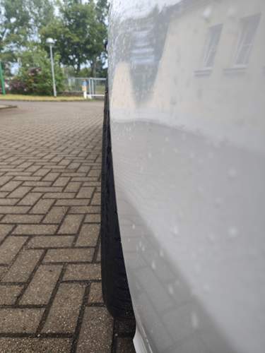

@El_Monday schrieb am 12. Juni 2024 um 07:33:17 Uhr:
Gestern war es soweit.
Felgen , Tieferlegungsmodul und die Maxton Teile wurden per 19.3 abgenommen.
War dann doch problemloser als ich dachte 🙂
Immer wieder verwunderlich.
Mit einem Originalrad eines anderen Fahrzeugmodells hätte mich der Prüfer mit diesen Dimnsionen nur lachend weggeschickt.
Anscheinend ist so eine ABE eben doch ein gutes Argument.
Sind die Reifen / Felgen nach STVO oder EG abgenommen wurden? Steht was ersichtlich aus den Radkasten oder komplett abgedeckt?
Kannst mal bitte von oben jeweils Fotos machen VA/HA!
Gruß Alex
Ganz normal nach STVZO in Verbindung mit Teilegutachten und der ABE eben.
Das Felgenhorn schaut hinten raus und die Laufläche des hinteren Reifens zum Heck hin ist nur mit zwei Augen zudrücken, gutem willen und auch nur mit der 30er Tieferlegung zu 50 Prozent abgedeckt.
Das hätte also eigentlich eine Abnahme nach EG sein müssen.
Ich denke das man hier ganz eindeutig einen guten Tag und generelles Interesse vom Prüfer erwischen muss.
Aber das ist ja eh bei so vielem so was abnahmen betrifft.
Ich hätte ja gern mal das Testfahrzeug gesehen an denen die ABE erstellt wurde bzw die erfüllten Auflagen am selbigen Fahrzeug.
Ganz besonders die gebördelten Kotflügel, die angelegte Kotflügelkante sowie die zusatzlich angebrachten Kotflügelabdeckungen 😁
Bilder kann ich noch machen aber Alex, dir hatte ich doch schonmal welche geschickt oder nicht?
Im Anhang zumindest eins im quasi Luftleeren Zustand hinten.
Das Rad kommt natürlich noch weiter raus beim anheben.
Aber selbst so ist es wirklich grenzwertig.

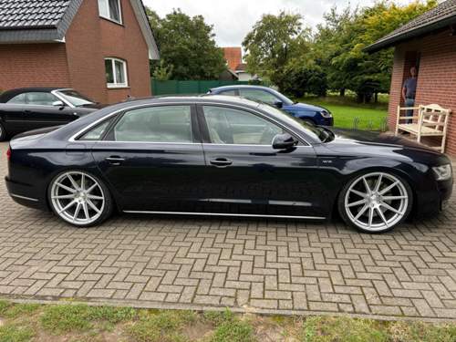

Ist kein S8 sondern ein W12...aber 22 Zoll 10,5x22 et 25 mit 265/30/22 Hankook.
Whatsapp-image-2024-09-10-at-18-31
Sehr schön, genau 1mm mehr Platz im Radhaus als die Kombi mit 10x22 ET20
Der Stretch bei einer 10,5er Felge ist dann aber definitiv Geschmacksache.
P.S.: wo sind denn die angebauten Radhaus Abdeckungen und die gezogenen Rafhauskanten welche in der ABE/Gutachten als Auflage erwähnt wurden? 😛
Jetzt hast Du so viel Arbeit in den Wagen gesteckt und willst ihn verkaufen? Wie schade!
Ich mag den Stretch... die Radhäuser sind von der Firma Kaisers neue Kleider gezogen worden, die haben auch die Abdeckungen geliefert ;-)
