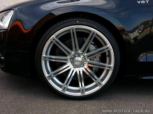

Kann mir jemand sagen, ob ich auf meinen Audi S8 4.0 TFSI die Räder 10.5 x 22" ET35 mit 285/30R22 Reifen montieren kann, ohne dass die Reifen an den Aussenkanten streifen?
Dringend, da ich sie bestellen möchte. Der Reifenhändler kann mir das nicht garantieren.
Hat jemand diese Kombination oder breitere Erfahrungen?

Also Einpresstiefe ist 30! Nicht ET35.

Für alle, die es interessiert:
10.5 x 22" ET 30 passt! Grössere ET bei mir nicht möglich wegen den Keramikbremsen.
Reifen werde ich jedoch 275/30R22 bestellen.
Gruss
Cloony
10.5 x 22 ET30

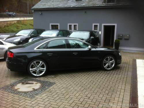

Hast du auch ein Bild von der Seite ? 😁
Na klar! ;-)
Vossen4
