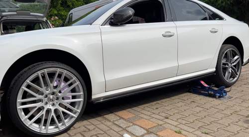

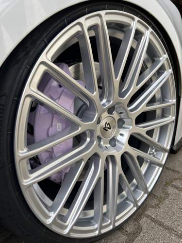

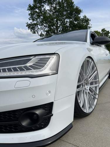

Hallo Ihr lieben,
Heute war es soweit und die KV4 würden montiert.
Ich denke das Ergebniss kann sich sehen lassen.
Wir haben lange gesucht nach der perfekten Einpresstiefe und wurden hier kaum fündig.
Sascha Allroad konnte uns mit seiner Insta Präsenz aber gut das maximal machbare aufzeigen.
Felgenmaße sind 10x22 ET20
Ich bin überrascht das die Felgen mit einer ABE statt einem Teilegutachten kommen, das das Felgenhorn auf Serienhöhe definitiv aus dem Radkasten herraussteht.
Schleifen tut aber nichts und selbst bei extremer Tieferlegung per ASC Modul passen sich die Felgen quasi saugend am Radkasten an.
+2
@El_Monday schrieb am 21. Mai 2024 um 21:11:14 Uhr:
Hallo Ihr lieben,
Sehr sehr Geil... Sieht meeega aus....
Herzlichen Glückwunsch...
Gruß Alex
Ich finde, es sieht aus, wie südosteuropäisches Golf-III-Tuning. Aber mir muss es ja auch nicht gefallen.
Glückwunsch für Dich...!
@micha204
Danke für den sehr amüsant zu lesenden Kommentar Micha.
Harte Kritik aber glaub mir, in Real Life sieht es einfach fantastisch aus.
Ich bin immer noch sehr verwundert wie das MB Design mit der ABE hin bekommen hat, da der Reifen auf Serienhöhe definitv nicht abgedeckt ist aber man muss ja nicht immer alles hinterfragen, gell?
Ich würde ja gerne noch mal nach dem Felgengewicht fragen? 🙂 In Schwarz hätte ich mir die Räder an dem weißen Wagen gut vorstellen können, dass Design der Felgen gefällt mir. Leider elend zu putzen. 😎
Ja, lass es Dir von mir nicht vermießen. Ich bin sicher, es gibt auch an meinem Auto etwas, das Dir nicht gefällt. Insofern: live and let live.
Ich freue mich, dass es DIR gefällt. Wie öde wäre die Welt, wenn wir alle gleich wären...

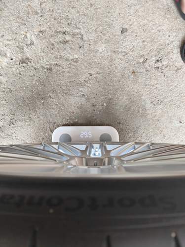

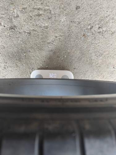

@2Ghost
Ich habe natürlich an dich gedacht mein lieber.
Das Avus Rad 21 Zoll Rad mit Hankook 275/35/21 wiegt 32kg
Das KV4 22 Zoll Rad mit Continental Sport Contact 7 wiegt 29,5kg
Interessant das das grössere Rad weniger wiegt als das kleinere, eventuell weil weniger Gummi vorhanden oder die Avus Felge einfach Sackschwer ist.
Ein direkter Felgenvergleich ohne Gummi wäre natürlich aussagekräftiger gewesen.

Guten Morgen, danke Dir für die Info, ja die reine Felge hätte mich interessiert. 🙂 Die S8 plus Felge habe ich mit 15,5 kg gewogen und mit Winterrädern 27,4 kg. Leider bisher keine passenden Felgen gefunden, die deutlich leichter sind. Die 21 Zoll liegen alle so in dem Bereich.
Bei Dir müsste man wissen, wie schwer die Avus Felge (ein Nachbau?) ist, dann könnte man es mit dem Serienrad vergleichen.

@El_Monday schrieb am 21. Mai 2024 um 22:42:17 Uhr:
@micha204
Naja leicht zu beantworten / MB hat die ABE also Begutachtung nach "NATIONALER ZULASSUNG /STVO" prüfen bzw. Erstellen lassen!!! Da darf Felge und Reifen (ohne Lauffläche) über den Kotflügel stehen...
Nach "EG Zulassung" darf nichts über stehen, alles komplett abgedeckt!
Gruß Alex

Ich hab mal noch ein Bild angehängt als die 21er noch auf der Hinterachse war.
Krass wie klein die auf einmal wirken im Direktvergleich.
Die Avus ist ein Nachbau, korrekt und ziemlich schwer anscheinend obendrein.
@altasar
Das dachte ich mir schon aber nach Nationaler Zulassung muss dafür dann die Lauffläche des Reifens über die hälfte abgedeckt sein.
Da muss ich nochmal nachschauen ob das tatsächlich der Fall ist.
Nicht das ich mir noch solche dänlichen Radkasten Lippen dran bauen muss hinten.
Dennoch verrückt heutzutage, das sowas noch möglich ist.
