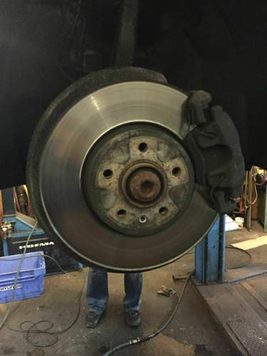

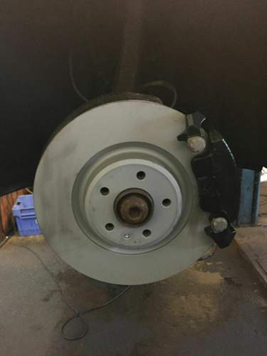

Ach bei mir war es ein Umbau von 314x25 auf 345x30.
Hab meine alten Q5 Bremssattel 320x30 mit dem S4 b8 Zubehöre kombiniert. Nur mal so für die interessierten...
Bringt das was nur vorne?
Von 320 auf 345? (Außer optisch)?
Ich denke eine minimale Verbesserung sollte sich einstellen. Denke mich zu erinnern an eine Aussage hier im Forum um 5% besser.
@Q5toto schrieb am 6. März 2016 um 16:45:03 Uhr:
Das ist so in etwa korrekt auf die rein mechanische Bremsleitung bezogen. Die Wärmeaufnahmekapazität der Scheibe und damit Standfestigkeit steigt da schon etwas mehr. Wunder kann man da nicht erwarten, aber dort wo man mit den kleinen Scheiben schon anfängt noch fester ins Pedal zu treten, fühlt es sich bei den 345ern deutlich sicherer an. Es ist eine Optimierung und bringt zusätzliche Sicherheit - eine "Rennbremse" wird die Anlage damit nicht. Selbst die RS Bremse hat ihre Grenzen ( z.B. auf dem Ring ), wirklich allen Bedingungen gewachsen ist da wohl nur die 380mm Keramik Bremse.
