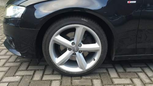

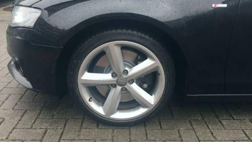

Hi hab jetzt das ganze Thema durch nur um zu sehen ob ich vielleicht was vergessen habe. Gottseidank nicht. Habe aber dabei nicht einmal ein Bilder von dem gesehen um das es hier geht. Deswegen stell ich hier nochmal ein vorher nachher Bild rein.
Und nochmal zwei Bilder der kleinen und großen Scheibe vor dem originalen Hitzeschutzblech.
Vorher
Nacher
Vorher
