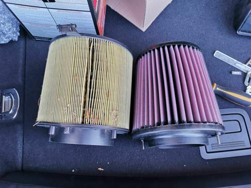

HG Motorsport Ansaugrohr inkl K&N Sportluftfilter

Die Sport-LuFi haben oft gezeigt das sie nix bringen oder sogar schlechter sind. Vielmehr soll der Kompressor Eingang der Engpass sein. Dort gibts wohl P&P Lösungen mit größeren Ansaugdurchmessern. Musst Dich mal im Stage 2 Thema hier im 8T Forum einlesen. Das stand da irgendwo. Größere LuFi machen, finde ich, bei Saugmotoren Sinn.

Also ich habe auch zusätzlich ein großeres ansaugrohr von hg motorsport mit deutlich mehr durchfluss.
