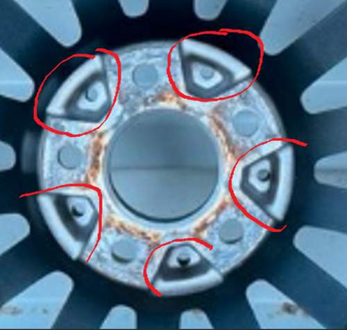

Ich habe immer noch im Verdacht meine Zubehör 20 zoll Felgen von GMP stellar. Die haben viel zu Große Taschen innen und somit, viel weniger Auflage Fläche auf der Radnabe.
Somit wird die Hitze nicht genug nach außen geleitet, so wie der MB-Meister auch gesagt.
Sehe Bild von Brembo scheiben, 5x Roststellen wegen der genannten Taschen. Immerhin haben die am längsten gehalten 14000km.
PS: Hinten hatten die sowas nicht, da ich hinten Spurblatten habe. Jetzt habe ich überlegt auch für vorne 10 mm Spurlatten zu montieren.
Jetzt habe ich Angst neu MB Original Bremsen zu verbauen in Verbindung von genannten Felgen!

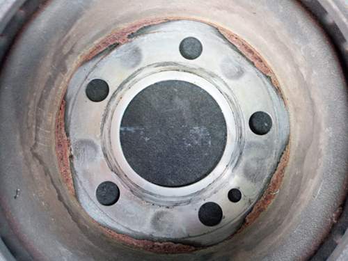

Brembo Verzogen
Brembo verzogen
Noch ein Bild, mit Taschen und das sind x5 und nicht klein.

Ja, die Scheiben waren verzogen. Das sind die Brembo Scheiben + ATE-Keramik Belägen die ich 2022 eingebaut habe und nach 12-14 Tkm haben die sich verzogen.
Danach habe ich ATE-Scheiben + ATE-Keramik Belägen eingebaut und am Anfang war alle Top, wie es sein soll. Nach etwa 10 Tkm, selbe spiel. Verzogen starke Vibrationen beim Bremsen.
Danach Zimmerman mit normalen Belegen und selbes Spiel nur nach 5000 km .
So, da habe ich 3x seit 2022 Bremsen gewechselt und jedes Mal in Frühling und da kamen eben direkt dieser Zubehör Alus drauf.
Und der MB-Meister, hat mir geraten die neu Bremsen erst im Herbst einzubauen und erst die Winter MB Original Räder drauf zu machen, damit die Scheiben sich erst anpassen/einlaufen, dann sollte es kein Problem sein mit Zubehör Felgen.
Da habe ich kein bock mehr, die gmp stellar 20 zoll, werde ich jetzt verkaufen und hole mir 18 Zoll Original Felgen.
Diese Querstriche auf der Scheibe sind auch nicht normal.. Sollten aussehen wie auf Bild 2! Und zwar durchgehend bis zum Lebensende der Scheibe..
Bild 1
Bild 2
@Deluxe34tr schrieb am 24. August 2024 um 13:19:20 Uhr:
Ja ich weiß. Das gleiche haben danach auch die ATE-Scheiben bekommen (Bild)
Es waren bei beiden ATE-Keramik Belägen. Ich dachte erstmal, die bremsen überhitzen wegen Keramik Belägen aber, wie der Meister Vermutet und auch ich, es sind die Zubehör Felgen, deren Große Luft Taschen x5, tuen die Hitze nicht nach außen leiten.
Habe auch gestern getestet, kräftig paarmal gebremst, danach habe ich mit Finger Bremsstopf direkt neben Felge angefasst, fast ne Finger verbrannt, direkt auch die Felge angefasst neben dem Bremsstopf und siehe da, Felge hat keine Hitze aufgenommen, es war lauwarm!
Also, ich denke der MB-Meister hat doch recht, die Hitze wird gestaucht und nicht nach außen geleitet ,dadürch werden die Scheiben mit der Zeit krum.
Das werde ich erst ab Herbs und Tausende Km wissen, da kommen jetzt Original MB Bremsen und Original Felgen drauf. Ich hoffe, so habe ich das Problem Los .
PS. Meine Schöne GMP Stellar 20 Zoll 5x112 Felgen Stehen ab Herbst zum Verkauft !

Gmp stellar, da kann man genau sehen, wo die genannten Taschen sind und somit viel weniger auflegen auf Bremsentopf.
Und Original Felge, das ist schon ein unterschied.
Gmp stellar
