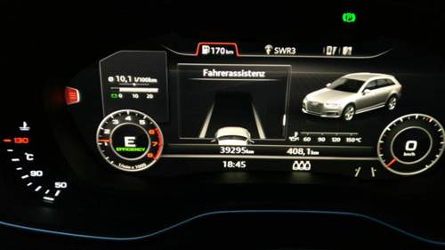

Win kleines Diskussion Spiel für euch.
Der Motor wurde gestartet und auch Gang mit Bremse eingelegt.
Achtet links unten bei der Gang Anzeige.
Wie Tritt das auf? Ich kriege das reproduziert, wenn ich es drauf anlegen.
Auflösung kommt morgen. 😉
Rechten Paddle lang ziehen?

Ne.
Wenn man den Motor startet. Dann wenn man die Bremse drückt und dann denn Gang einlegt passiert das. Man muss nur was zu schnell die Bremse los lassen. Dann passiert es. Man muss dann nochmal die Bremse betätigen, dann wird der Gang von alleine eingelegt.
