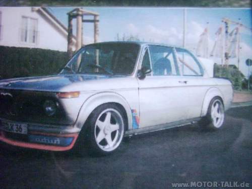

Hi! Meinen APX TT habe ich nach SLS gebracht da ich Steffen von früher kenne. Er schwärmt noch immer von meinen BMW 02 mit M3 2,5 EVO Motor. Ausserdem ist Hofgeismar nicht weit von Baunatal entfernt. Bei SLS ist viel los ,eine menge TT,VW Fahrzeuge aus ganz Deutschland stehen bei ihm zum optimieren. Zeitlich gesehen dauert es aber er macht seine Arbeit gut. Da fährt keiner mit unzufriedenen Gesicht nach Hause. Auf 100Euro mehr kommt es nicht so drauf an,wichtig ist das der Motor hinterher zufriedenstellend läuft.
MFG Karl-Heinz
Bild-335
Bild-337
