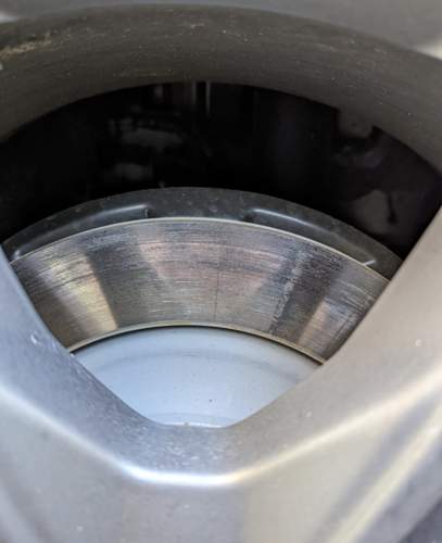

@Bladerunner6 Bladerunner6 das ist zwar schön und gut mit dem Bremsen schonen, aber bedenke, dass du langfristig Probleme mit den Scheiben und Belegen bekommen wirst, da sich der Rost sehr schnell bilden kann. Ich persönlich bevorzuge es trotzdem immer wieder ´´stärker´´ zu Bremsen, damit die Scheiben immer wieder benutzt werden. Ich bin mir ziemlich sicher, dass du langfristig nichts einsparen wirst, wenn du die Bremsen früher wechseln musst, wegen dem Rost. Das gleiche Problem haben die E-Autos auch. Deshalb drücke ich öfters die Bremse stärker, damit die nicht so schnell altern. Spätestens der TÜV wird es bemängeln, wenn die optisch schlecht aussehen.
Mir fällt auf, dass bei unserem Auto die Bremsscheiben vorne schön silbern sind, der Schmutz/Rost aber länger auf den hinteren Bremsscheiben bleibt. Um den Rost hinten wegzubekommen, muss man wirklich stärker bremsen. Ich bin es von meinem alten Auto (kein Hybrid) gewohnt, dass alle Scheiben vorne und hinten gleich stark arbeiten. Hier scheinen die Bremsen am Heck des S-Max weniger zu wirken. Erkennen Sie das?
Auf der Vorderseite sind die Scheiben einheitlich silbern/vollständig blank. Hinten sieht man weiterhin diese dunklen Flecken, besonders am Rand. Sie sind nicht vollständig blank.
Bremse hinter
@Srbnv - das Problem haben wir etwas ausgeprägter auch. Generell scheint die HA extrem wenig mitzubremsen. Nach nun 25TKM war die Reibfläche der hinteren Bremsscheibe auf der Fahrerseite nur zu 50% genutzt, d.h. der Bremsbelag hat es nie geschafft, Plan aufzuliegen. Entsprechend verrostet sah die Scheibe aus. Bei der letzten Inspektion hab ich das erneut mitgegeben. Der FOH hat die Beläge de- und neu montiert und die Bremsscheibe ganz leicht abgedreht. Ich werd beobachten, wie es sich nun entwickelt.
Das betrifft wohl alle S-Max (ggf. Galaxy). Ich sehe viele andere S-Max (auf Parkplätzen) und auch bei meinen, das die hinteren Beläge schlechter aussehen weil die Verteilung mehr auf vorn liegt. Egal welcher Motor drin ist.
Hinten hatte ich deswegen sogar schon selber gewechselt, weil die einfach grottig waren.
Bei uns ist das nur hinten links
Bei meinem smax bj.2016 war das auch so. Seitdem Zimmermann Scheiben und Beläge drauf sind, sind die wie vorne. Keine Riefen und Rost mehr.
Um Rost auf der Bremsscheibe zu vermeiden, versuche ich, das Auto einmal pro Woche stark zu bremsen. Dies schien der Rostbildung etwas entgegenzuwirken. Jetzt merke ich, dass sich auf der Außenseite der Bremsscheibe schnell Rost bildet und ich mehrmals stark bremsen muss (bis zum ABS), um die Verschmutzung zu reduzieren. Leider wird der Rost immer schlimmer, ich muss öfter stark bremsen.

@Srbnv schrieb am 31. Januar 2024 um 18:03:20 Uhr:
.. Bis zu ABS zu bremsen, würde mein Telematic-Sensor gleich es als starkes Bremsen erkennen und meine Fahrt negativ zu bewerten 😛
Ich bremse nur mittelstark (ausser Notfall natürlich) und auch für Energie/Strom-Laden.. L-Taste nutze ich genau deswegen nicht..
Neulich hatte ich auch am Rand Rost und ein paar mal Bremsen von 100 auf 70 kmh hat es erledigt 😁
