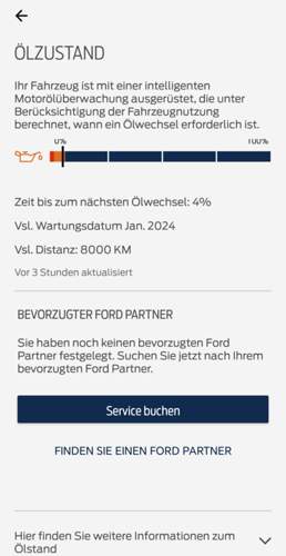

Ich mische mich mal ein 🙂Ich habe heute früh die 12.000er-Marke geknackt und laut Anzeige einen Ölzustand von 27 % bzw. erwartete 4.600 Restkilometer. ...
Ich habe mich immer gewundert, dass viele nach 12 oder 15 tkm Ölwechsel machen mussten.. Bei mir war es stets um 19 oder 20 tkm.
Und aktuell meldet meine App "Motorölwechsel bald erforderlich".. Siehe Bild..
Und ich bekomme auch Meldung bei dem Start.
Stand ist 4% und innerhalb 8.000 km soll es passieren..
Vorgestern, bevor ich in 2 Tagen 2.000 km gemacht habe, war Stand 14% und 2.200 Rest-km

Habe meinen ersten Ölwechsel inklusive Ölfilter vorgestern bei meinem Freundlichen machen lassen.
Kilometerstand war bei 15.500 und Öl -"Restqualität" bei 4%.
Kosten für 5.7 Liter Öl + Ölfilter + Lohn = 234 Euro
Bei mir auch vor drei Tagen: 15.800km, noch 3% Rest, 190€ brutto
