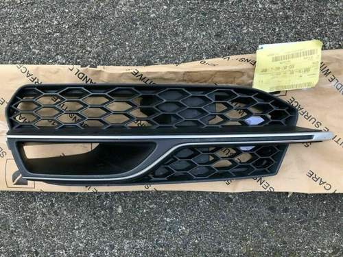

Bei der Abdeckung für die Nebelscheinwerfer habe ich unterschiedliche Nummern gefunden.
Laut diesem Blog, sollten due beiden Abdeckung folgende TN haben: 8V3807681Q und 8V3807682L
Jetzt hab ich welche gefunden, die auch absolut identisch aussehen jedoch die TN: 8V3 807 151 A / 8V3 807 152 haben.
Kann mir da jemand sagen, wo der Unterschied ist?
Habe mal 2 Bilder hochgeladen, von der Abdeckung mit der TN: 8V3 807 151
Blende 1
Blende 2
Unterschied bei Limo und Sportback, deshalb auch unterschiedliche Nummern.
Aber von der Bauform identisch, oder?
Die Stoßstange die ich versorgt habe, hat die TN: 8V3 807 437 F
Wenn ich das richtig recherchiert habe, sollte dort dann beide Varianten der Lufteinlässe passen.
Es gibt auch noch die Black Edition wahrscheinlich resultieren daher die unterschiedlichen Nummern.

Der Unterschied der TNs resultiert wahrscheinlich, weil die hochgeladenen Bilder (mit Chrom/Alu) vom S3 sind. Beim S line Exterieurpaket sind die Streben schwarz glänzend.
