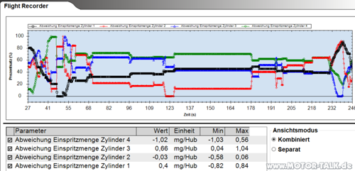

@Hinnag schrieb am 29. November 2018 um 18:14:35 Uhr:
Was ist denn aus den Injektoren geworden?
Kannst Du das mittlerweile reproduzieren?
Dann würde ich beim Ruckeln mal die Laufruheregelung aller 4 Injektoren beobachten. Das ist ein Offset, der zu der berechneten Einspritzmenge hinzuaddiert oder abgezogen wird. Für jeden Injektor einzeln. Einheit mg/Hub. Ausgeglichen werden sollen Geschwindigkeitsunterschiede der Kurbelwelle zwischen den einzelnen Verbrennungstakten der Zylinder.
Die Regelung ist aber nur bis ca. 2200 Umdrehungen aktiv.
Ich hatte auch schon ein paar mal Ruckler. Dabei stieg jedes Mal der Wert von Injektor 3 blitzschnell auf +1 bis 3mg/Hub.
Du solltest die Werte während der Fahrt einfach mal beobachten (lassen). Vielleicht kann auch ein China Handy Interface die Werte anzeigen.
Starke Schwankungen beim Auftreten des Ruckelns um mehrere mg/Hub und du hast den Übeltäter gefunden.
Bei mir liegt der maximal auftretende Wertebereich so zwischen -1 und +1mg/Hub während der Fahrt.
Wobei die Werte meistens nahe um 0 pendeln.
Dann wird es wahrscheinlich einer der Injektoren seien... meist ist es der dritte. In deinen Fall würd ich aber mit dem zweiten Anfangen... da dieser den höchsten Rücklauf hat.

Kannst du damit was anfangen? Habe während der Messung diese Ruckler provoziert und häufig wiederholt.
Laufruheregelung
