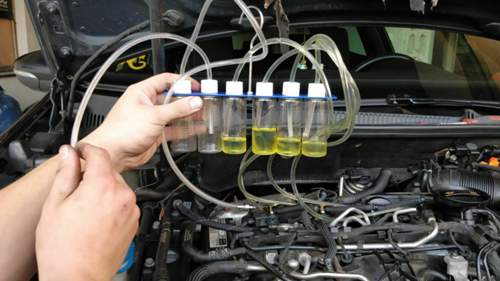

Ich würde die Rücklaufmenge der Injektoren messen, ist erstmal das günstigste und kannst damit eines der vielen Punkte abhaken.

So guten Abend,
hat jetzt etwas gedauert aber habe vorhin die Rücklaufmenge der Injektoren messen lassen, im Anhang ist das Ergebnis.
Zylinder 1: ~30ml
Zylinder 2: ~52ml
Zylinder 3: ~30ml
Zylinder 4: ~25ml
Reicht das denn, den Injektor von Zylinder 2 zu tauschen? Die Werkstatt wusste nicht zu 100% ob die anderen 3 den Sollwerten entsprechen, da ihnen keine vergleichbaren vorliegen und sie somit nicht ausschließen können, ob die auch einen Treffer haben oder nicht...
Hat da vielleicht wer mehr Ahnung?
Img-20181105-152523
Ich wüsste nicht das es Sollwerte gibt. Es geht dabei einfach nur um die Differenzen zwischen den Rücklaufmengen der einzelnen Injektoren da dies nur begrenzt durch das Steuegerät ausgeglichen werden kann. Deswegen kann auch eine große Rücklaufmenge okay sein - wenn die bei allen Injektoren gleich ist.
Ich kenne die Faustregel: Geringste Rücklaufmenge x 3 = maximale Rücklaufmenge - auf dieser Basis wären deine Injektoren in Ordnung.
