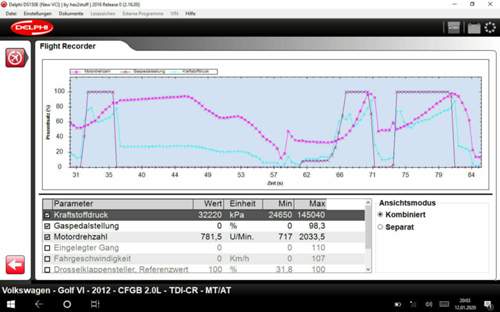

Jo, Logfahrt mit VCDS machen und den Soll/Ist Kraftstoffdruck loggen...
Ich hab leider keinen Soll Kraftstoffdruck mit meinem Delphisystem zum beobachten. Wollte das ruckeln 3 mal simulieren, hat nur 2 mal geruckelt (beim letzten hats nicht geruckelt).Da die Kurve vom Druck relativ identisch bei den 3 Situationen ist, wird das schon passen dann? Hab auch die Drosselklappe Ist/Soll mitgeloggt (jetzt aber hier nicht mit abgebildet sonst ist es zu unübersichtlich), ist eigentlich dauerhaft offen? Ist das normal?
Kraftstoffdruck
@DarkMayo schrieb am 12. Januar 2020 um 21:11:43 Uhr:
Es ist ein Diesel. Der braucht (eigentlich) keine Drosselklappe, die Klappe hat beim diesem Motor die Aufgabe dafür zu sorgen das der Motor weich ausgeht, sie hilft mit die Druckverhältnisse im Saugrohr so zu regeln das die Abgasrückführung arbeiten kann. Ausserdem wird wohl die Luftmenge im Regenerationsbetrieb des DPF damit beeinflusst.
Ein angenehmer Nebeneffekt der Abschaltklappe ist das dir ein solcher Diesel nie durchgehen kann, Du bekommst ihn immer aus.
Also ja - es ist normal, die Klappe steht idR offen.

Ist denn an dem letzten Log vom Kraftstoffdruck aus eurer Sicht was verdächtig?
