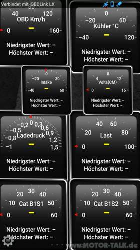

Kauf Dir einen OBD Adpater (zwischen 10 und 40 €) und dazu die App Torque (0 - 3,55 €).
Dann kannst Du anhand der Abgas Temperaturen ganz genau sehen, wann und wie lange eine Regeneration läuft.

Ich habe Carly nicht. Daher kann ich auch nichts dazu sagen. Du hast Vernutlich Android. Torque gibt es nämlich nur für Android.
Mit Torque kannst Du nicht die Filterwerte auslesen. Das ist aber auch egal, denn die sind ohnehin nur errechnet. Der Differenzdruck scheint dagegen ein Meßwert zu sein. Aber auch das geht mit Torque nicht.
Hol Dir Torque oder eine andere preiswerte App. Den Adapter scheinst Du ja schon zu haben.
Mit Torque geht beim Diesel nicht viel. Es mehr wie ein KI mit zusätzlichen Meßwerten.
Ich habe Dir mal ein Bild von meiner Einstellung angehängt, die beiden letzten Werte.
Der Vorteil ist, dass Du direkt die Regeneration anhand der Abgastemperaturen sehen. Wann beginnt sie, wie lange läuft sie, wie heiß ist sie. Wenn Du z.B. kaum oder selten über 600°C kommst, dann sind Deine Fahrbedingungen schlecht oder es läuft wieder etwas schief.
Jedenfalls muss Du nicht mehr raten. Bei der Deiner Vorgeschichte ist das ein großer Vorteil.
