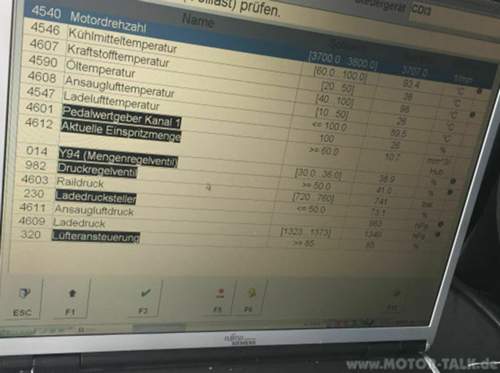

So, ich war also gestern da. Die SD sagte sinngemäß:
Commonrail-Druck zu hoch.
Der freundliche Mechatroniker meinte, dafür wäre ein Regelventil verantwortlich. Das ginge häufiger kaputt (es hakt).
Er zeigte es mir. Es sitzt vorne am Motor direkt unterhalb der Hochdruckpumpe.
Er bestellt es und baut es Dienstag zum drauf warten ein.
Er sagte, es könnte was mit meinem Problem zu tun haben, weil dadurch die eingespritzte Dieselmenge erhöht sein könnte - muss es aber nicht.
Mal schauen... wünscht mir Glück.

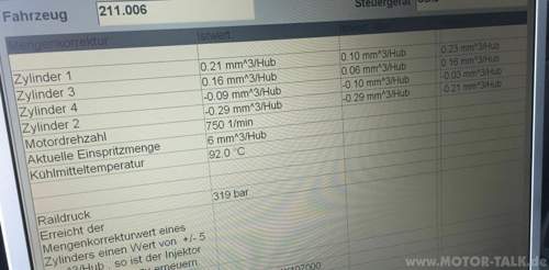

Auch Injektoren zumindest mit der SD erstmal prüfen.

ich dachte, dass man die Injektoren nicht mit der SD prüfen könnte.

Die Injektoren kann man mit der SD prüfen. Ich halte nur nicht viel davon. Einerster, richtiger Hinweis liefert der Rücklaufmengentest. Ist der auffällig oder man kann ihn nicht deuten, Injektoren ausbauen und an ein Bosch Diesel Zentrum zum Prüfen senden.

Aber als ersten Ansatz Injektoren mit Diagnose prüfen- wäre eine eine einfache Sache. Hing ja nun schon oft genug dran. Auch bei verschiedenen Drehzahlen. Bei Auffälligkeiten natürlich Rücklaufmenge prüfen.
Aber auch AGR Rate mit Luftmasse abgleichen. uvm.
Bin nicht der CDI Fachmann. Bin da selber am einlesen. Habe leider auch keine SD.
Aber mit der SD kann man schon einige Tests machen.
Kommt mir hier zu kurz. Mir sind viel zu wenig Daten auf den Protokollen.
Es fehlen auch Sollwerte usw.

geborgte Bilder als Beispiel !!! aus dem Netz. Da taucht zb auch das Mengenregelventil auf.
Beispiel
Injektoren
DPF

Ich war ja am Freitag, ein Tag, 28 Km nach der letzten Regeneration, an der SD.
Die Beladung mit Ruß und Asche war sehr niedrig, der Differenzdruck niedrig. Ich habe es nur gesehen, vielleicht bekomme ich morgen noch die Ausdrucke.
Das Problem scheint also nicht der Ablauf der Regeneration an sich zu sein, sondern dass der Motor aus irgend einem Grund zu stark rußt.
und ja, am Freitag war ein Fehler abgelegt "Commonraildruck zu hoch" und die Motorkontrolleuchte war an.
Angegeangen ist sie erstmalig am Vortag. Das schließt aber ja wohl nicht aus, dass der Druck auch vorher schon erhöht war und nur irgendwann über die Toleranz ging und einen Fehler generierte.

Selber machen ist nicht deins? Diese Leckölmenge testen ist jetzt auch keine Raketentechnik.
Gut, jetzt steht zumindest mal eine Fehlermeldung an. Soll ja laut Werkstatt das Mengenregelventil an der Hochdruckpumpe sein.
Sehe da aber noch nicht den direkten Zusammenhang zum Verrußen des DPF.
Dieses Ventil regelt erstmal nur die Menge die in die Pumpe kommt. Niederdruckseitig.
Für die Einspritzmenge der Injektoren ist das Mengenregelventil eigentlich nicht zuständig.

So, wie ich es verstanden habe, ist das schon ein Regelventil auf der Hochdruckseite. Er sagte, dass es das beim Vorgängermotor noch nicht gab - bei diesem aber schon.
