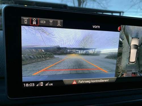

Mal eine Frage an die die vorn Kamera haben.
Heute habe ich mal mein Auto gewaschen, war immer der Meinung das meine Kamera vorn verdreckt ist. Bin auch mehrmals mit dem Leder drüber, daheim auch nochmal mit einem Zewa und Glasreiniger.
Für mich sieht das aus, als wenn das Glas vergilbt ist - oder ist sie innen beschlagen ?
Bild 1 und 2 vorn, Bild 3 mal zum Vergleich hinten.
Was meint ihr ?
1
2
3
