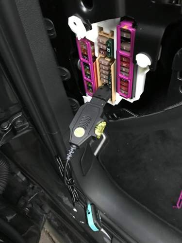

@Atomickeins schrieb am 30. Dezember 2021 um 13:36:21 Uhr:
Ich hatte ........ und zeitgleich noch ein Digitales Amperemeter für Sicherungskontakt gekauft. Das Teil wird anstelle der Sicherung eingestöpselt und zeigt den (Ruhe)Strom an.
In der Tat ein interessantes Teil. Wusste nicht, dass es so'n Spezial-Teil gibt. Wenn ich das richtig verstehe, erleichtert das die Arbeit insbesondere dann, wenn mehr als eine SI zu prüfen ist.
Ein klein wenig stutzig macht mich die Auflösung des Gerätes. Die letzte Stelle präsentiert den Bereich von 100 mA. Das ist schon recht viel Holz, strommäßig. Zudem ist die letzte Stelle bei allen digitalen Geräten vom "Springen" bedroht. Aber möglicherweise ist das für die hatte Fehlersuche im Sicherungskasten nicht so wichtig, denn in der Regel werden ja Fehlerströme gesucht, welche das Potential haben, einen Akku leer zu lutschen.
Du könntest ja noch was über die Handhabung sagen, also wie fix sich das Arbeiten damit einstellt und ob das tatsächlich eine echte Arbeitserleichterung bringt.

@lippe1audi :
ich habe das Teil noch nicht benutzt und kann deshalb noch nichts dazu sagen. Wenn ich dran denke, teste ich das Teil die Tage und berichte darüber. Ich kannte das auch nicht bis ich es bei PCI gesehen habe, da dachte ich mir nur das kann man sicher mal gebrauchen und habe es mitbestellt.
Der Vorteil von dem Teil wird sein, dass es schneller geht wie mit dem Multimeter und dass die Messung bis 20A auch abgesichert ist. Beim Multimeter muss man ja meist umstecken, wenn man hohe Ströme >10A messen will und bei kleinen Strömen ist es sicher besser, wenn man eine feste gesteckte Verbindung hat statt dem losen Gewackel mit den Messspitzen.

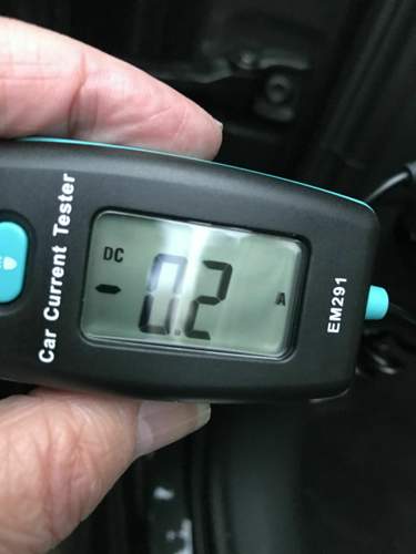

ok, weil du es bist 🙂 - ich habe das Teil vorhin mal getestet:
Die Bedienung ist denkbar einfach, Sicherung raus, Stecker rein und dann ablesen. An der Anzeige ist noch eine kleine Lampe integriert, was je nach Helligkeit der Umgebung praktisch ist. Die Anzeige selbst ist gut ablesbar, aber leider nur einstellig hinter dem Koma. Leider habe ich keine Anleitung von dem Teil und weiß nicht wie genau man damit messen kann. Es ist ein Adapter dabei, der je nach Größe der Sicherung gebraucht wird und auf der Rückseite der Anzeige, befindet sich ein kleiner EIN/AUS-Schalter. Ich habe dann mal an drei Sicherungen gemessen und mir natürlich prompt paar Fehlermeldungen produziert.
Eigentlich..... darf in D kein einziges technisches Gerät ohne d-sprachige Anleitung verkauft werden. Da kann und sollte man bei Bedarf einem solchen Händler einen oder mehrere einschenken.
Aber die Frage der Genauigkeit hatte ich ja oben schon beantwortet. Das Ding misst Ampere und teilt mit der einzigen Stelle rechts vom Komma noch die Anzahl der 100 mA-Einheiten mit. Auf deinem Bild 2 waren das O,2 Ampere. Anscheinend zeigt das Ding auch noch die Polarität an, denn es gibt noch ein Minus-Zeichen vor der Anzeige. Danke für deinen Eifer, aber besser du bereitest dich auf den anstehenden Jahreswechsel vor!😉 Obwohl.... ich war auch gerade noch in der Garage und hatte an meinem Dicken rum gefummelt. Der bekommt demnächst noch ein kleines Neujahrsgeschenk, darüber reden wir dann im nächsten Jahr.
