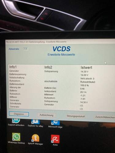

Hallo Leute,
ich habe meinen Fehlerspeicher ausgelesen. Im Batteriemanager stand: Ruhestrom Stufe 1-5 sporadisch . Grund der Auslesung war, dass er mir eine defekte Leuchtweitenregulierung anzeigt. Im Steuergerät der Regulierung war der Fehler Versorgungsspannung zu niedrig sporadisch. Ist der BEM defekt ? Batterie ist neu . Im MMI zeigt er Batteriezustand 100% an.
Der Wagen ist ein Audi A6 4f 3.0TDI , Bj 2005
Danke schon mal für eure Hilfe.

Themenstarteram 12. März 2021 um 15:46
hier Werte. Scheint wieder alles normal zu sein. Wieso er dann ab und an so zicken macht, weiß ich leider nicht
naja, ein Ruhestrommittelwert von -1,21 (A ?) ist nicht gerade so schön. Ich habe noch ein älteres Log vom meinem ehemaligen 2007er 4F - da waren es nur -0,07 (A ?):
17:33:28 Block 004: Batteriestatus II
2.2 A Batterie- ladezustand
-0.07 Ruhestrom Mittelwert
10010 Ah Gesamtenergie- bilanz
7491 Ah Gesamtenergie- durchsatz
Soweit ich weiß werden ab 50 mA (0,05 A) über längere Zeit die ersten Ruhestromstufen gesetzt.

Was man da machen kann, ist den Verbraucher suchen der den erhöhten Ruhestrom verursacht. Einfach mal bisschen in den Threads zu diesem Thema lesen:
https://www.motor-talk.de/suche.html?...
Die Ruhestromwerte sind meiner Meinung keine aktuellen Werte beim Motorlauf, sondern gespeicherte Werte in der Ruhe - also wenn das Auto irgendwo rumsteht und "im Normalfall" auch die Busruhe erreicht wurde.
