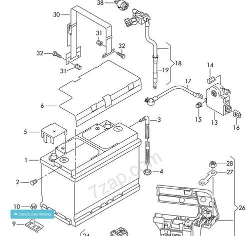

Bei meinem Audi habe ich einen Ruhestrom von ca. 0,67 - 0,8A.
Beim ziehen einiger Sicherungen werden leider einige Steuergeräte neu gestartet. Der Ruhestrom geht dann ab und an gegen Null. Starte ich den Motor neu und warte dann die Busruhe wieder ab liegt der Ruhestrom wieder bei ca. 0,8A. Nachdem ich alle Sicherungen gezogen hatte blieb es bei ca. 0,8A ( Sicherungen aus dem Kofferraum, Fahrerraum und Beifahrerraum). Also habe ich von der Prins Gasanlage die Steuergeräte entfernt. Der Ruhestrom blieb gleich. Wie kann ich jetzt weiter vorgehen?
Es handelt sich um einen 4F BJ. 2004.

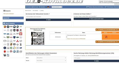

Habe den ersten Fehler gefunden. Dieser verbraucht ca. 0,4 - 0,5 Ampere die Stunde. Es verbleiben 0,22. Ziehe ich die Sicherung reduziert dich der Wert nur um 0,1A. Ziehe ich aber erst die Sicherung und gehe dann an die Prüfung habe ich einen Ruhestrom, welcher um 0,4 A - 0,5 A kleiner ist.
Der Fehler ist die Sicherung Nr. 6 Batterie-Energiemanagement. Wie gehe ich weiter bei diesem Fehler vor? Das BEM austauschen?
Den letzten 0,22A werde ich Morgen im Hellen weitersuchen.
es gab schon einige Fälle wo der BEM defekt war aber das der für einen erhöhten Ruhestrom verantwortlich ist habe ich noch nicht mitbekommen. Deswegen kann das aber dennoch sein, also wenn zu 100% klar ist das der BEM Strom klaut würde ich den ersetzen. In Summe sollten nicht mehr wie 0,05 A während der Busruhe fließen...
Themenstarteram 18. Februar 2019 um 18:05
Insgesamt fließen 0,7 A - 0,8 A.
Ohne die Sicherung des BEM sind es 0,22A.
Wie kann ich den BEM überprüfen?
wie man den BEM überprüfen kann weiß ich leider auch nicht. Wenn das Teil Ruhestrom zieht scheint aber offensichtlich was nicht damit zu stimmen...

2. BEM werde ich tauschen
