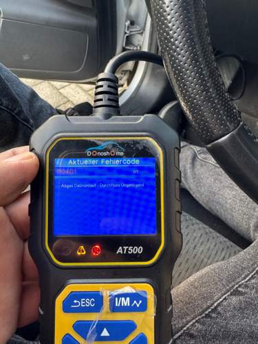

Hallo Kollege fast das gleiche Problem bei mir MKL ging nach 20 km an aber keine Probleme zieht durch und alles nächsten Tag hin gegangen haben es direkt nachgeguckt und meinten zu mir steht nichts drinne. ?? ich Nachhause gefahren geh zum Kollegen lese den Audi aus was kommt Fehlercode P0401 Abgas durchfluss ungenügend.
Jetzt warte ich auf Audi was die dazu sagen das Auto hat jetzt 340 tausend runter und hatte bis jetzt keinerlei Probleme morgens wenn man ihn anmacht Drehzahl Schwankung richtig heftig und raucht bis zum geht nicht mehr wenn man ihn 1-2 Tage mal nicht an macht, war vorher nicht
P0401
