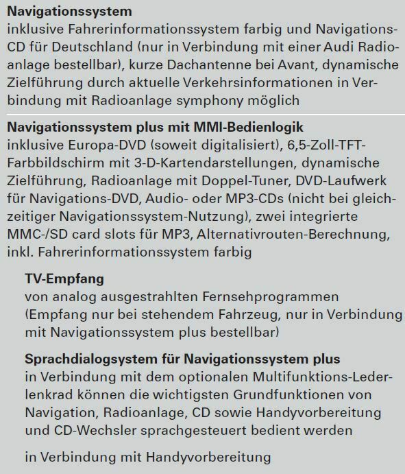

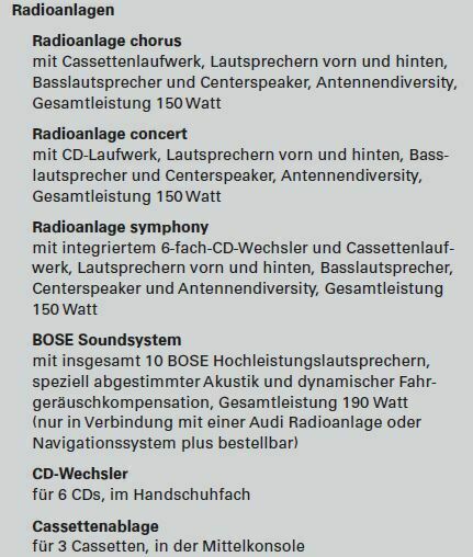

In der Preisliste stand 01.01.2006 sind die Informationen zu den Radios und Navigationssystemen in den folgenden Bildern aufgeführt.
[bild=6][bild=8]

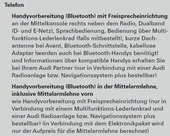

Telefon
Bis jetzt habe ich nur die Informationen aus der Preisliste.
[bild=7]
Wer selber etwas in den Preislisten stöbern möchte findet verschiedene Preislisten (aus verschiedenen Jahren) in einem anderen Blog-Eintag --> zu den Preislisten

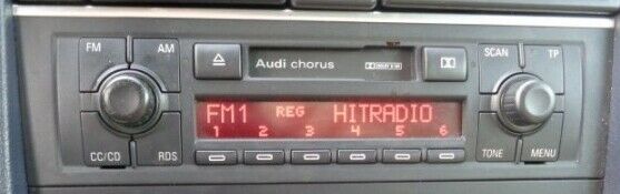

Chorus 2
[bild=1]
1 DIN
ISO (K-Line)
ISO (CAN)
Mit Kassettenlaufwerk über dem Display

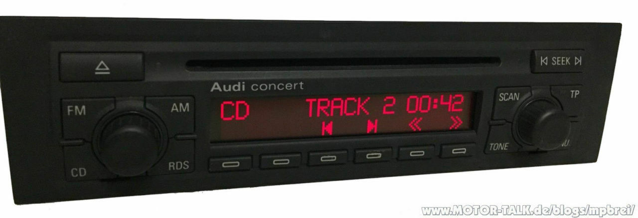

Concert 2
[bild=2]
1 DIN
ISO
Mit CD-Laufwerk über dem Display, MP3 fähig

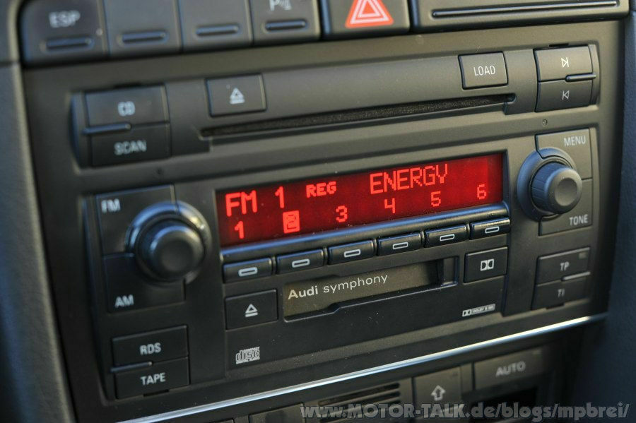

Symphony 2
[bild=3]
2 DIN
ISO
Mit CD-Laufwerk (6-Fach Wechsler) über dem Display und Kassettenlaufwerk unter dem Display. MP3 fähig.

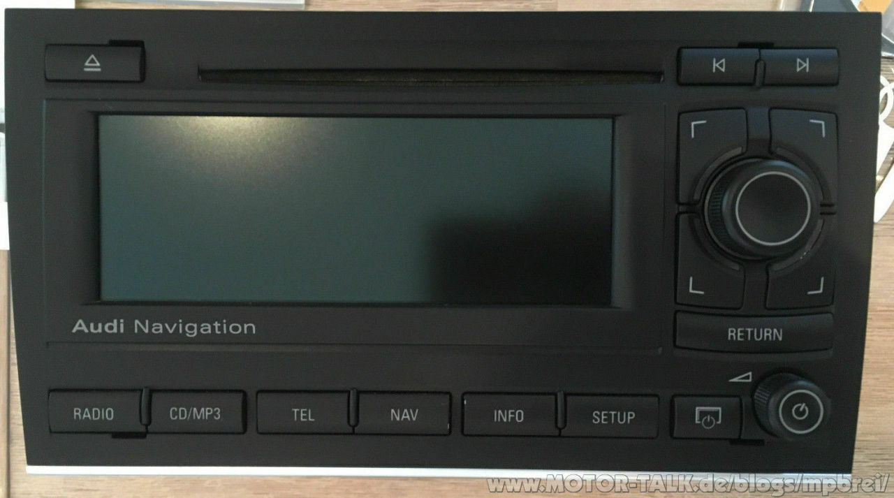

RNS-Low, BNS 5.0
[bild=4]
2 DIN
Quad-Lock
6 Zoll Monochromdisplay, CD Navigation, MP3 fähig

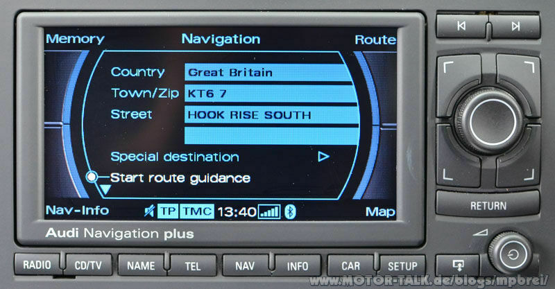

Navigation Plus RNS-E
[bild=5]
2 DIN
Quad-Lock
6,5 Zoll TFT Farbdisplay, DVD Navigation, zwei SD-Karten Laufwerke, MP3 fähig, nur in Verbindung mit farbigem FIS

Mon Jan 14 18:27:01 CET 2019    |    a3Autofahrer
RNS-E nur in Verbindung mit Farb-FIS mp3-fähig? Also in Verbindung mit Monochrom-FIS kein mp3? Gibt es in dem Fall auch keine SD-Kartenslots?
Mon Jan 14 18:42:48 CET 2019    |    mpbrei
Nein. Das ist so zu verstehen, dass das RNS-E ein Farbdisplay besitzt (im Gegensatz zum BNS 5.0).
Soweit ich das verstanden habe gab es das RNS-E nur in Verbindung mit dem farbigen FIS.
Mon Jan 14 18:48:30 CET 2019    |    a3Autofahrer
Okay, ich habe es jetzt noch mal gelesen. Hatte ich vorhin offenbar das Komma überlesen, was die beiden Infos trennt.

Bis wann konnte man denn eig. ein Kassettenradio oder kombiniertes CD- und Kassettenradio bekommen?
Thu Jan 17 10:10:30 CET 2019    |    spuerer
ich vermute bis 05/2006
Fri Jan 18 08:21:29 CET 2019    |    rob239
Interessant, ich habe hier eine Preisliste, die müsste auch von 2006 sein (da dort der 3.0 TDI mit 233 statt zuvor 204 PS gelistet ist), da ist beim kleinen Radio Chorus noch vermerkt: Vier Passivlautsprecher vorn, Gesamtleistung 40 Watt.

Das Concert 2 kann mp3?
Nur über einen Wechsler oder auch via CD voller mp3s?
Fri Apr 26 23:48:20 CEST 2019    |    mpbrei
Wenn mp3 dabei steht, dann sollte das über die CD unterstützt werden.
Ob der Wechsler das auch unterstützt kann ich nicht sagen. Einfach mal ausprobieren.
Einfach eine CD voll mit mp3 in den Wechsler schieben und schauen ob diese gelesen werden kann.
Beim RNS-E unterstützt das integrierte Laufwerk auf jedenfalls DVDs mit mp3s.
