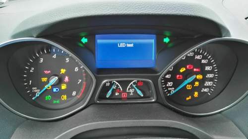

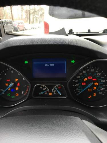

@Hempelssofa schrieb am 1. März 2018 um 16:56:46 Uhr:

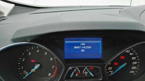

Hier mein LED Test. Scheint also schon was gemacht worden zu sein. BJ ist 2014
Neue Update mit kleine Display: BM5T-14C026-ADH. 14.12.2017
Neue Update mit Grosse Display:
BM5T-14C026-BBG. 14.12.2017
Im Test Menü kann man sehen welche update ist
.jpg
Habe gerade bei meinem Focus nachgeschaut - 14C026-ABE. Kennzeichnen die drei Buchstaben die Version oder die Zahlen-Buchstaben-Kombination?

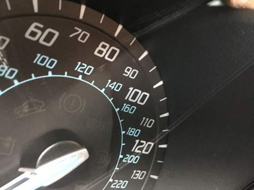

Es handelt sich um den 1.0 - Ecoboost FL Baudatum Ende 10/2014, die rote Warnanzeige für Kühlflüssigkeit im Tacho ist vorhanden und geht beim LED-Test an.

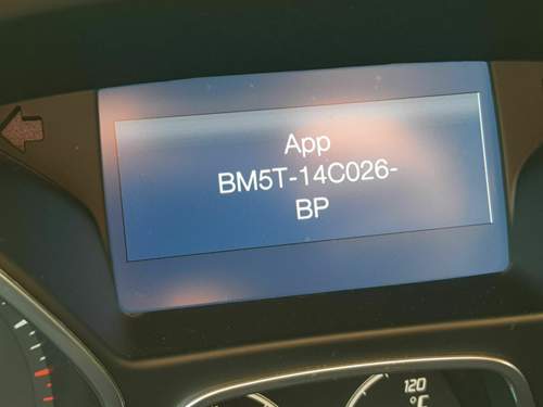

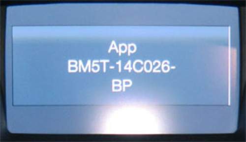

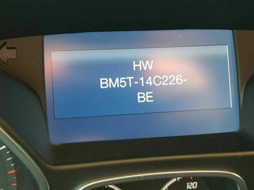

So, jetzt unser C-Max, Baudatum Mitte März 2014:
Er hat nicht das rote Kühlflüssigkeitssymbol, sondern die rote Leuchte "BRAKE" im Tacho.
Softwarestand siehe Bilder:
Img-20180302-085813-1
Img-20180302-085822-1
Img-20180302-085828-1
Lichter BRAKE und Kühlflüssigkeit, bei Update ändert nicht, das ist von Werk so gebaut
Meine ist auch mit BRAKE

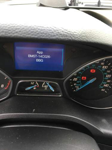

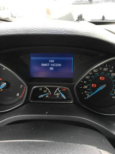

Ich aktualisiere nun mein Gerät, es dauert ca. eine Stunde, wenn sich etwas ändert werde ich schreiben.
Auf der neuen Firmware hat sich nichts geändert.

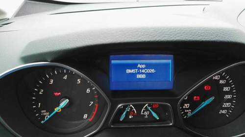

Bj ist 2011
Vor dem Update hatte ich BM5T-14C026-BBB, nach dem Update wurde BM5T-14C026-BBG angezeigt
