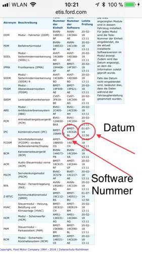

So ist es bei mir nach dem update
@FredPES schrieb am 2. März 2018 um 16:17:41 Uhr:
HW ist Teilenummer
App ist Update
Datum der Firmware.
.jpg

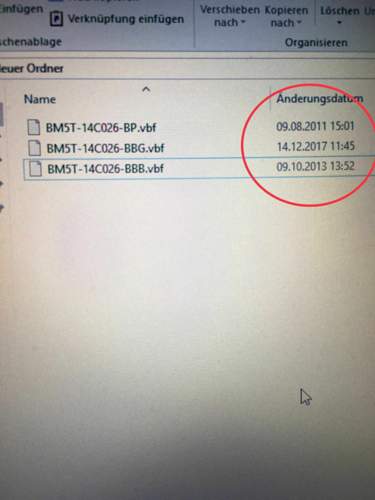

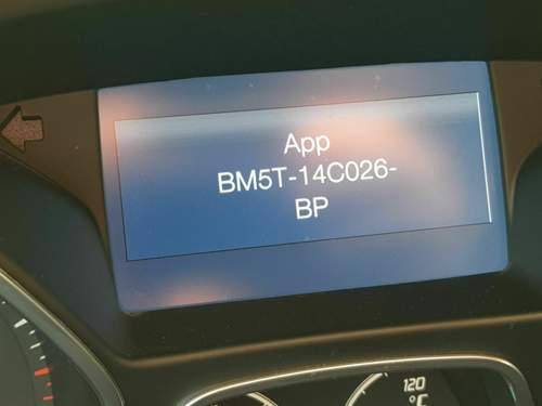

Wegen der Software, ich blicke da nicht mehr durch. Muss jetzt der BC auch ein Update bekommen? Weil bei mir ist folgendes zu sehen im LED Test
HW: BM5T-14C226-BC
App: BM5T-14C026-BL
Kann mir das bitte noch einmal jemand genau erklären. Also laut Werkstatt wurde bei mir auch nur PCM und BCM aktualisiert.
Gruß FREAK_01

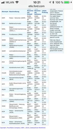

Kannst du in den Etis sehen, welche Module aktualisiert wurden.
Ok, da blicke ich auch nicht wirklich durch. Da steht halt die offene Service Aktion.
@FREAK_01 schrieb am 2. März 2018 um 21:57:38 Uhr:
Hast du registriert als freier Werkstatt?
@tommigro
Alles gemacht außer IPC Kombiinstrumente
@24adonis
Dankeschön.
Stellt sich immer noch die Frage ist ein Update des IPC erforderlich um eine Warnmeldung bei Kühlmittelverlust zu erhalten oder haben die es irgendwie anders implementiert ?
Werden wir wohl erst feststellen wenn der Fall der Fälle eintritt.
