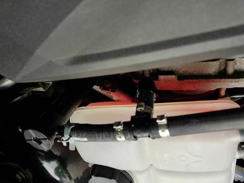

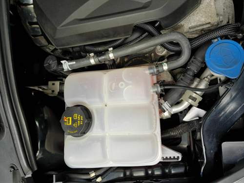

Sieht das nach Rückruf aus?
Meiner wurde 10/2011 gebaut.
Dennis ich werde das auf jeden Posten.
20190731-143633
20190731-143644
Also bei mir wurde der Rückruf schon gemacht muss später einmal schauen...
@Speicherking schrieb am 2. August 2019 um 06:54:23 Uhr:
Ja.
Bei diesem wurde der Rückruf (17S09 - 17S09 - 1.6L GTDI COOLING SYSTEM (Kühlmittelstandssensor)) ausgeführt.
