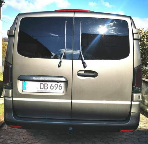

Rückleuchten Tauschen gegen LED
Mercedes Vito W447
bei meiner damaligen Konfiguration konnte ich wegen der seitlich zu öffnenden Türen keine LED Rückleuchten,
bestellen.
Kann mir jemand sagen, ob die normale gegen LED Rückleuchten zu tauschen sind.
Danke

Hallo.
Ich habe einen 447 mit Flügeltüren umgerüstet.
Ist eigentlich nicht sonderlich schwierig.
Wie bereits mehrfach erwähnt muss der Ausschnitt im Gehäuse angefertigt werden.
Wenn jetzt per Plug and Play der Stecker angesteckt wird,
Werden die Led Bremsleuchten nicht bedient.
hierzu muss eine Leitung vom SAM nach hinten gezogen werden und gem.Schaltplan in Pin 2 auf der Leuchte gesteckt werden.
Belegung 2 an der Leuchte ist schon besetzt und wandert auf pin 6.
Das ganze noch Codieren mit ic glaub LC4 Schluss Brems und Rücklicht in Led Technik.

Hallo, ja ich habe diese Lampen sogar für meine Doppeltüren Vito passend nur Plug and Play bekommen!
Sind schon so eingestellt, dass Du nichts mehr Umprogrammieren und irgendwelche Kabel ziehen musst.
Lohnt sich echt!
Gruß Ralf

Kann keiner was zum Pinning sagen? Also im SAM?
benötigt wird ein schwarz/rotes Kabel im Querschnitt 0,5.
Wenn ich das richtig gelesen habe dann hinten links Pin 2 zu SAM B2 Pin 26
Dann hinten rechts Pin 2 zu SAM Stecker B1 Pin 7. Kann aber leider nicht sagen welcher Stecker B1 ist und welcher B2 ist, evtl. steht das ja da drauf.
Habe das selbe bei mir vor werde dann berichten ob es funktioniert hat.

Moin,
wenn alles geklemmt ist, muss das SAM anschließend noch auf die LED-Leuchten codiert werden.
Danach sieht es dann richtig original aus! 😉
Gruß Markus
Hey, super! Das sind ja mal wahnsinnige Erkenntnisse!
Zum codieren reicht aber das passthru nicht, oder? Da braucht man dann dieses C4 wahrscheinlich?
