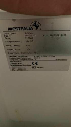

mein Kühlschrank ist ebenfalls auf Dauer-Power und die Fehlermeldung "Schneeflocke mit Tropfen" zeigt an, dass der Kühlschrank nicht richtig geschlossen wäre, was er aber definitiv ist.
Meine Fragen sind nun:
- hat der Kühlschrank überhaupt einen Türkontakt / Sensor, der eventuell kaputt ist und nicht bemerkt, dass der Deckel fest verschlossen ist?
- oder ist der Temperaturfühler kaputt und der Kühlschrank bemerkt nicht, dass er inzwischen schon sehr sehr kalt ist?
Bei den Temperatursensoren gibt es unterschiedliche Modelle, die aber baugleich aussehen und teilweise 100% Preisunterschied aufweisen.
Hat jemand schon einen Temperatursensor selbst nachgerüstet?
Wir haben einen Dometic RC1144 verbaut - Typenschild siehe Foto
Schöne Grüße
Steffen
Typenschild-kuehlbox-dometic-westfalia-rc1144
