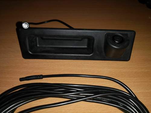

Kamera mit Griff liegt schon hier, für 90€ ersteigert
Fehlt noch das Steuergerät und die Kabel.
Kabel kaufe ich wahrscheinlich bei BMW direkt, Steuergeräte gibt es haufen bei Ebay

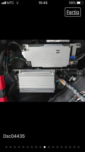

Welches Steuergeräte sind das?
Oben das Mobilfunk und unten ?
(Foto im Kofferraum hinten links)

habe in meinen Post alles fotografiert bzw die Bilder eingestellt. Im Satz war das Steuergerät nicht enthalten. Es sieht so aus: das obere, unten ist der Verstärker vom HIFI System. Du musst mit ca 4-6 Stunden rechnen inkl Codierung. Grüsse
PS: die Anleitung müsste ich suchen. Bin zurzeit in den Ferien
.jpg
Ja der untere muss der Verstärker sein da er noch warm war wo Auto abgestellt wurde.
einfach die 2 oder 3 SChrauben raus und umsrehen, auf der anderen Seite ist eine Teilenummer
Diese bei google oder direkt auf bmw teilekatalog, schon hast du den 100% namen, mit dem man was anfangen kann

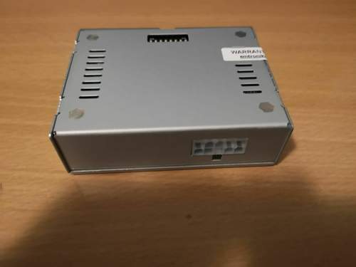

Habe mir die Rückfahrkammera mit einem einem Drittanbieter Set aus Ebay nachgerüstet. Hat mich rund 211.- € inkl. Porto gekostet. Hersteller und Lieferant ist Emtronika. Es gibt diverse Sets vom selben Lieferanten. Mein Set hat zu meinem Fahrzeug mit dem Pro Navi und PDC vorne und hinten gepasst. Es muss nichts eingepinnt oder gelötet werden. Die Rückfahrkamera wird mit einem Zwischenstecker an der NBT Unit angeschlossen. Die Nachrüstung wird Codiert und fügt sich perfekt in das System ein. Mit E-Sys wird der FA 3AG hinzugefügt. Wer sich getraut an seinem Fahrzeug die Verkleidungen zu entfernen, kann das System ohne große Hürden einbauen. Bin selber Telematiker und Arbeite sonst nicht mit Fahrzeugen. Als Unterstützung gibt es bei YouTube Videos, wo z.b. gezeigt wird wie die NBT Unit ausgebaut wird. Leider beschränkt sich die per Mail zugestellte Dokumentation, auf das anschließen des Steckers an der NBT Unit und das codieren. Wie das die Kabel geführt werden müssen, kann in der BMW Anleitung für die Rückfahrkamera nachgeschaut werden.
Geliefert wird:
  1. Kamera in Heckklappenschalter-Abdeckung integriert
  2. Kabel mit angebrachten Stecker
  3. Kleines Steuergerät
  4. Adapterkabel für das einschlaufen des Kamerasignales in die NBT Unit.
Einbauschritte:
  1. Die alte Abdeckung des Heckklappenschalters wird ausgebaut und mit der neuen Abdeckung mit der eingebauter Kamera ersetzt.
  2. Ein vier Adriges Kabel mit runden Kompakten Stecker wird von der Kamera bis zur NBT Unit eingezogen.
  3. Haubtstecker der NBT Unit entfernen und mit dem Adapterkabel wieder anschließen.
  4. Das kleine mitgelieferte Steuergerät an das Kamerakabel und das Radio anschließen.
  5. Mit E-Sys den FA 3AG hinzufügen.
  6. Testen und Freude haben :-)).
Ein riesen gefrimmel, ist das platzieren des Adapterkabels und des Kamera-Steuergerätes hinter den NBT Unit. Nach gefühlt 100 versuchen hatte ich es geschafft, die zwei Teile so zu platzieren, das die Unit ohne festen druck wieder eingeschoben werden konnte. Einbau hat rund 3 bis 4 Stunden gedauert.
Fazit:
Ich finde es handelt sich mit dem Set, um eine kostengünstige Alternative die Rückfahkamera nachzurüsten. Da die Nachrüstung codiert wird, wird die Kamera perfekt und ohne Einschränkungen in das System integriert. Würde die Nachrüstung, jederzeit wieder durchführen.
